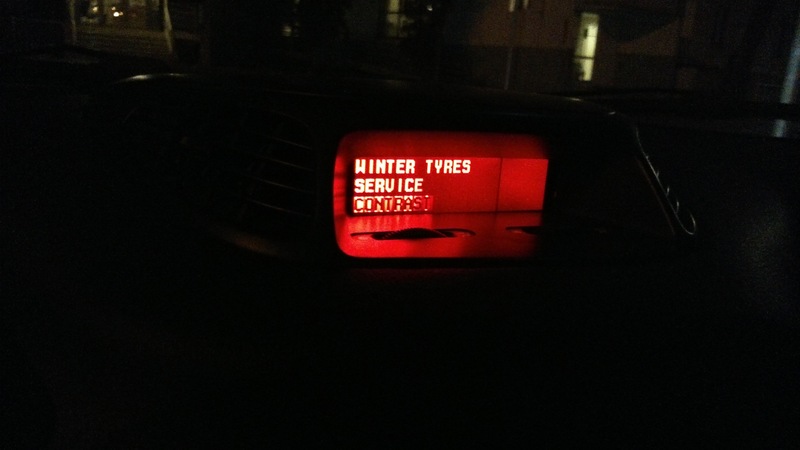

Tipikus hiba ha az infó center elnémul? Ma döbbentem rá, hogy sem sebesség túllépéskor (alacsonyra van állítva óvatosságból :) ), meg hópehelyre sem csipog de a buzzer maxi hangerőn van...

Bgabor13-01-2014 22:09:24 // 143273
http://forum.clubalfa.it/elettronica/22347-problemi-soluzioni-display-infocenter-alfa-156-a-11.html
Itt egy megoldás. Javítani csak kijelző cserével lehet. (bár jobban jársz ha veszel bontottan)
