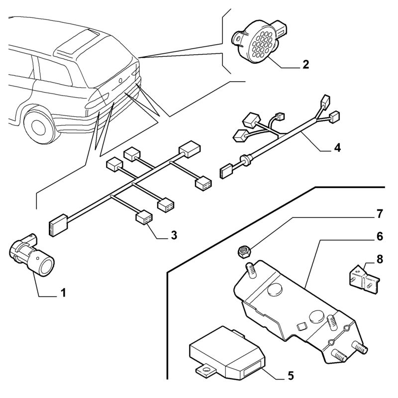

gazsilaszloo24-04-2016 09:01:01 // 150677
Elearn szerint a vezető ülés alatt van a tolatóradar vezérlője. Mielőtt nekiesnék, meghallgatná valaki, akinek sw-je van, hogy honnan hallja csipogni? Hol lehet a hangszórója? Talán ránéznék előbb arra.
Hátha ebben többen tudtok segíteni :)
2. még mindig nem tudom, a hátsó ülés melletti részt mi fogja :)
