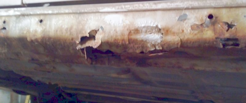

marci9128-06-2019 08:11:43 // 142952
A belső küszöböket és a padlólemezhez csatlakozó derékszög élt helyben szokták lehajtani. Sok munka, de ha sokáig akarod még használni és az autó többi része rendben van, szerintem megéri rendbetenni. Apámmal nagyon sok autót lakatoltunk, én még soha nem láttam olyan küszöböt, ahol csak a külső borítást kellett cserélni, általában az élekkel és a belső merevítőkkel is probléma van. Ha még haszált sütőolajjal fújták volna ki, még az is megvédte volna :(

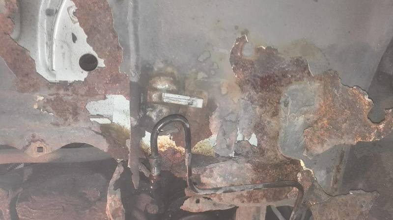

Kazes☻27-06-2019 19:19:34 // 142946
Ez nem akkora gáz, ilyet már javítottam... mert (ahogy a képen is látni) van mihez hegeszteni. :)
Kazes☻27-06-2019 19:18:12 // 142945
A kasznis én lettem volna, de itt az a bajom, hogy szinte nincs már belső küszöb se... magyarán nincs mihez hegeszteni... és belső küszöböt nem lehet kapni, plusz a közbenső perforált merevítő lemez... Ha csak a külsőt kellene egy kis taposó lemez foltozással együtt javítani, az nem lenne gond, de így... szvsz elég gáz. Megmenteném, de egy szaki, ha el is vállalná, egy autó árát kérné el... az tuti. Nem éri meg.

Kau27-06-2019 19:08:19 // 142942
Kau27-06-2019 18:59:45 // 142941
Tegyél rá küszöb spoilert, az eltakarja :)))
Komolyra fordítva, ez csúnyább, mint az enyém volt, de egy karosszériás szerintem ki tudja javítani. Más kérdés, hogy mennyiért.
