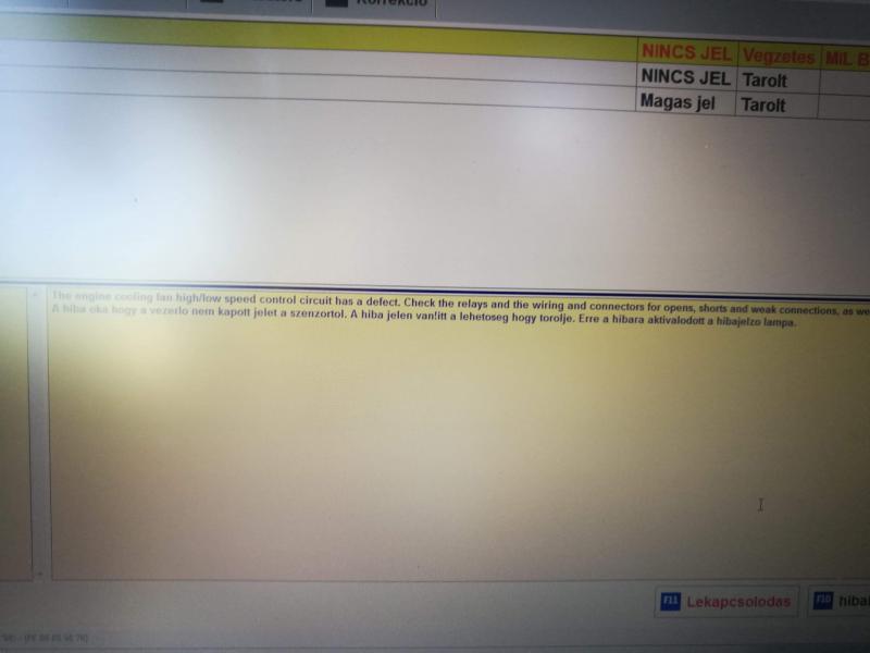

DennisBeru07-07-2019 19:25:45 // 142981
Elméletileg átnézte a szerelő, és jó (villamossági) lambda törölhető, de visszajön következő indítás után,de ugye az osszetett dolog, autoszerelő elvileg menet közben olvasta az adstot és működik rendesen, azt mondta. Mármint mindkettő lambdaszonda. Ideje lesz felkeresnem egy igazi szakit elektromosságra. Köszönöm a tippet.
