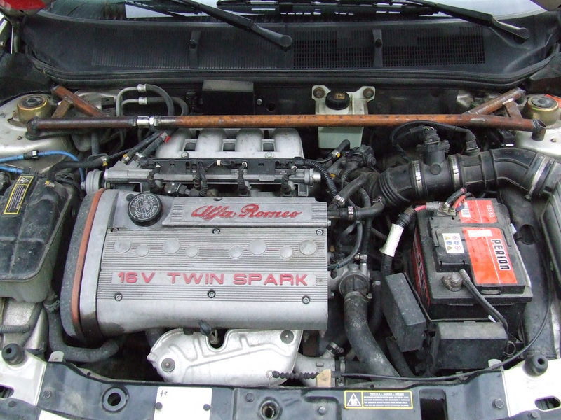

Eddigi rövid tapasztalatok: kicsit jobban érezhetők az úthibák(kormányon is), fekvőrendőrön szebben megy át, nem imbolyog, nem lökdös (van olyan fekvőrendőr amire nem merőlegesen megyek és akkor az eddig behimbálta az autót), ha előzésbe kivágok és gyorsítok akkor sem dől akkorát nem lóbálja magát. Szerintem lengéscsillapító és rugó csere lenne esedékes. Azt mondták 5-6eHUF/db-ért felújítják a lengéscsillapítót olyanra amilyenre akarom (sportos, lágy) és 1 év garit vállal rá. Ebben még bizonytalan vagyok. Tehát eddig ezeket tapasztaltam, na de nem kell egy vasdarabtól csodát várni! :)
Laurent28-04-2006 09:49:44 // 11234
Kb 4-nél tartok már és ha Fiat bravo-hoz is jó akkor már 6 van érdeklődésben.
Még nem láttam Bravo motorteret.
Laurent28-04-2006 09:44:29 // 11233
Amint írtam ha összejön 10 rendelés akkor csinálunk sablont. Akit érdekel az írjon mailt! Természetesen ez nem jelent semmit csak az érdeklődést. Ha összejön annyi és az ár is megfelelő az illetőnek akkor csinálunk!
