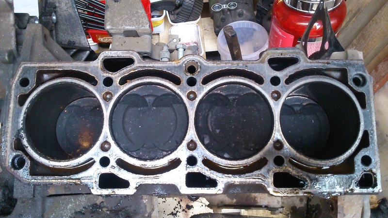

Jani721225-04-2017 23:05:07 // 52679
a főtengely már kész, megrendeltem az ACL race csapágyakat, csak sajnos nagyon nehéz alkatrészeket találni... ezért lassan készül, meg a nagy távolság is nehezíti a témát, de ha minden jól megy májusban már megint úton lesz! és megpróbálok ésszel közlekedni :)
psychoati25-04-2017 22:51:58 // 52678
Remélem túléli az operációt!
Jani721225-04-2017 21:41:07 // 52677
nagyot szólt, a hajtókart le sem merem fényképezni
Kazes☻25-04-2017 21:37:12 // 52676
Huhh... ütős! : o
pettinke25-04-2017 21:33:08 // 52675
Egyedi lóhere-minta!

holden (GM) technik, megragasztom aztán mehet is :/
psychoati25-04-2017 20:57:09 // 52673
Ez valami spéci versenydugattyú? :-)
pettinke25-04-2017 20:09:19 // 52670
Vidd el nyomáspróbára a gépműhelybe.
Kazes☻25-04-2017 20:03:57 // 52669
Én kérek elnézést...! ;)
Buksi25-04-2017 16:45:38 // 52668
Hengerfej tömítés! ;-))
PistaFR25-04-2017 15:45:35 // 52667
Úgy tudom, hogy a központi zár vezérlője például ott van, gyanítom, hogy a többi is ahhoz tartozik
MiszöszFőnök25-04-2017 15:30:21 // 52666
Mi a picsa alkatrész az a "pakolás"?
Kazes☻25-04-2017 15:28:18 // 52665
Pont a hengerek fejecskéje kellene... :)
