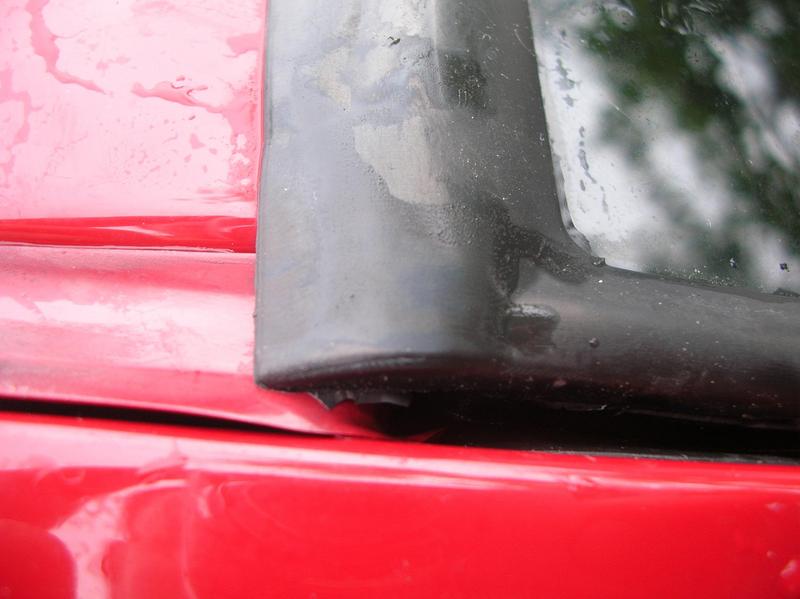

Kareszka198415-05-2010 18:22:10 // 29967
Közben a 147-es fórumban is vesézgessük a témát, és ott is ugyanezt a tanácsot kaptam...hát, gyanús, hogy mester után kell nézni, ha sokáig ilyen esős marad az időjárás :) Mellesleg nálam a szélvédő körül ragasztónak nyoma sincs, ezért gyanús, hogy azt anno a szlovén tulajdons kispórolta, grrrr...képek a 147-es fórumban :)
