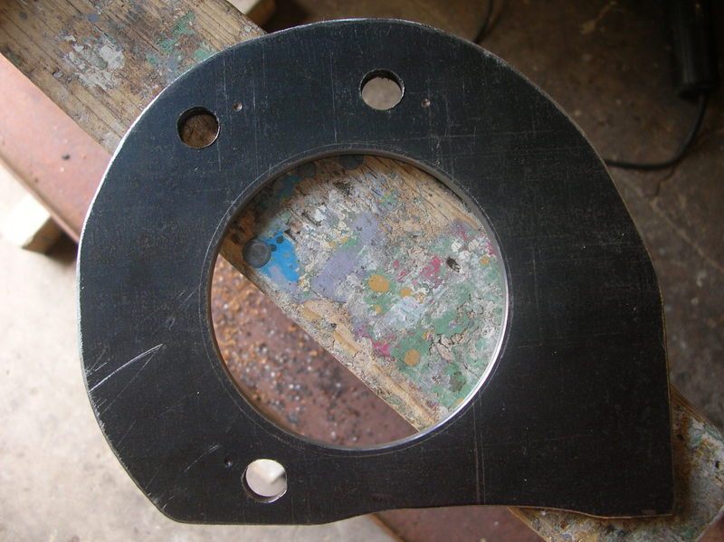

Kareszka198404-06-2010 12:28:00 // 30258
hát gyanus, akkor inkább asztalos szorítókkal összeszorítom a két végénél és úgy emelem le, ez lenne a leg biztonságosabb...meglássuk :)
Kareszka198404-06-2010 12:25:34 // 30257
fix vascső lesz, talpak felfogató furatait fúrtam pár miliméterrel nagyobbra, hogy legyen annyi mozgása, hogy lelehessen emelni

mindenesetre nem húzom szét, elvan az ott magában, de a későbbiekben kreálok nekik valami tartót...ma megyek meghajlíttatni a csövet. Tegnap egy léccel megcsináltam a mintát, hogy mien szögben kell bevágni a cső 2 végét...hétvégén elméletileg össze is lehet majd állítani, ha az idő is engedi, meg a hegesztő mester is rá ér.
Elméeltileg ugye nemlenne nyerő ötlet a kocsiban hegesztgetni? Ok, nem is gondoltam az egészet ott körbevarrni, max odadurrantani 2-3 pontal, hogy tartsa a formáját, majd kiemelve végleg egyesíteni. Ez így járható út, vagy hegesztőt még a kocsi közelébe se vigyem? Féltem az elektronikát...

Kareszka198402-06-2010 19:32:08 // 30245
ma is haladtam egy picit...sajnos az eső elég szépen tud hátráltatni :( de holnaptól szebbet mondanak az okosok, remélem úgy is lesz. Csövet kell bemérni, beszabni, esetleg hajlítani itt/ott...érdekes lesz, de ismételten kihívásnak veszem :)
A "mitfahrer" oldali talp egy pindurka módosításra szorult, mivel a motortartó fölé nembírtam rakni, így muszály volt alá...
Ezen az oldalon is kikelett dobnom a kis tartókonzolt, mivel abenzincső (?) útban volt, így azt a tőzfalhoz húztam egy kötegelővel, remélem ettől ugyanúgy fog dolgozni?! Nem állt nagyon ellen...nemkéne, hogy baj legyen ebből...
Itt látszik miért szükös a hely, s mért van szükségem ilyen "átrendezésekre"...azok ott a gázrendszer injektorjai:
