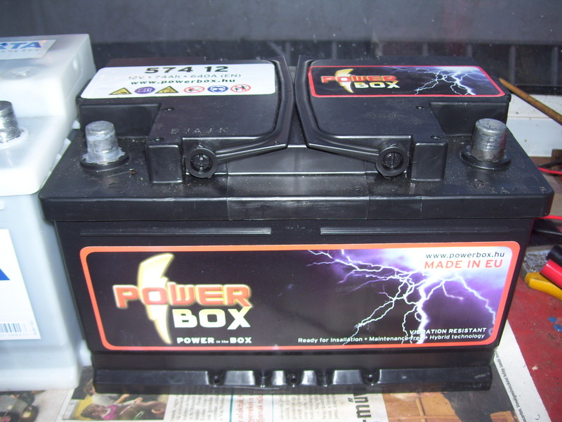

GTPeti03-05-2012 14:06:01 // 38675
Pedig azt mondtad, nincs az autódban box!! :)))
Piritu - 1.000.00002-05-2012 19:49:04 // 38674
Változnak az idők. Amikor vettem ismeretlen volt a netnek az oldal :-DD
Wickey02-05-2012 19:45:02 // 38673
Gondolom. Királyság, hogy a képen levő weboldal egy forex ügynökséget vagy mit takar. :D
