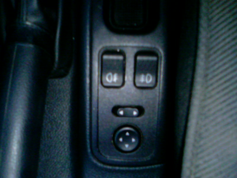

Laca17-12-2006 08:37:43 // 13563
A biztositékok jók (bár nem tudom melyik a ködösé),az égők jók,néztem a lökösnél is összevan dugva,az elsönél a visszajelző sem jelez semmit.A hátsó jol működik,de az első halott.
URBAN17-12-2006 07:56:33 // 13562
Jobb oldali az első ködlámpákat, baloldali a hátsó ködlámpát kapcsolja! Ha nem világít, akkor biztosíték, vagy izzócsere! Ja és csak akkor világít, ha helyzetjelző, vagy tompított be van kapcsolva!
