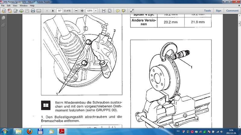

mreni28-12-2012 09:10:45 // 41958
rengeteg ilyen csavar van amit hivatalosan cserélni kellene megbontás után,ha nem sérült én ezeket nem szoktam cserélni,csak a kritikus helyeken.pl hengerfejcsavar
150-250Fközött van darabja a csavarnak egyébként.
Piritu - 1.000.00028-12-2012 09:02:27 // 41957
Érdekes dolgot találtam a manualban:
A gyári előírás szerint a féket rögzítő csavarokat minden esetben ki kell cserélni, ha ki lett tekerve!
Ráadásul ezt még a meghúzási nyomaték táblázatban újra írják a *-os szövegben.
(A mostaniakat már egyszer én is visszaraktam a féktárcsa cseréjekor.)
Cserélte már valaki? Vajon mennyi lehet egy gyári eredeti csavar?
