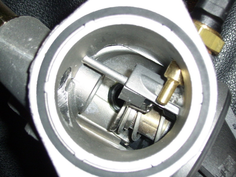

Rájöttem! :) Most van zárva! Egyébként 90-92foknál nyitott! Azért köszönöm! JA, azért az a 166 V6, Hm. azért az ott van a szeren!!
András bácsi21-02-2008 18:21:31 // 19504
Adj neki egy kicsit magasabb hőfokot és próbáld újra szerintem.
Dzsozy21-02-2008 18:10:19 // 19503
Help me Please! Ma megvettem az új tarmosztátot! Ilyen fajtát még nem láttam, nem szereltem. De az autófit szerint 85-87fokon nyit. Na most belepillantva nekem ez úgy tűnik (szobahőmérsékleten), mintha nyitva lenne. Felmelegítettm egy lábos vizet (bemértem 90 fok) beleraktam a termot, de az a nyavajás spirál nem mozdult. Most akkor hogy is van ez?

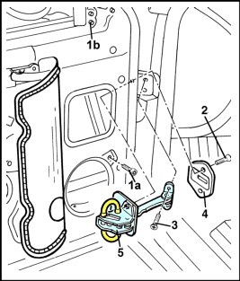

Ja! És ne felejtsd el a gumi porfogót ráhúzni, mielőtt betekered a csavarokat! Irtó bosszantó, amikor azt hiszed kész és észreveszed, hogy kifelejtetted... :))))))))))))))
Olyankor mond mindent az ember, tán' még Isten is van benne...
tomcsi14619-02-2008 22:48:55 // 19487
Vitatkozom! :)
Szerintem jobb nem kivenni az ablaksínt. Fellazítani a rögzítőcsavart és el lehet húzni néhány centit, de nem kivenni.
A határolót abban a pozícióban ahogy kiveszed a zacsekból, be lehet forgatni a helyére. De szerintem az újat betenni könybb, mint a töröttet kivenni. Picit macerás, de csak türelem és kézügyesség kérdése.
Jótanács: ha már benn van a helyén, először fogasd oda az ajtóhoz a két csavarral, de csak érintőlegesen. Azután a kasznihoz rendesen és a végén meghúzni az ajtóhoz rögzítő csavarokat. Így rendesen bepozícionálódik a szerkezet és a kar, így nem feszül és nem törik el később.
