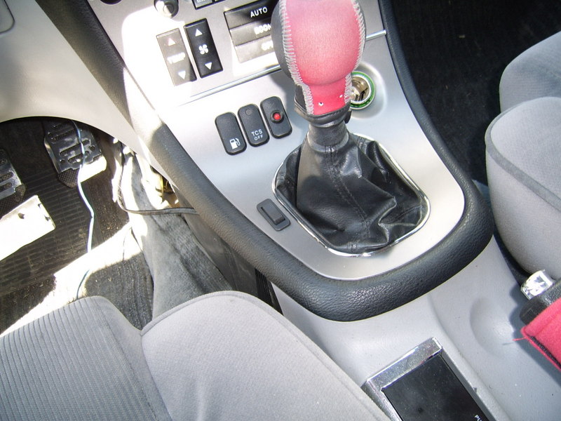

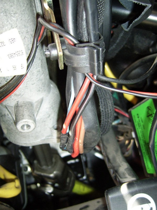

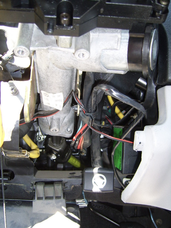

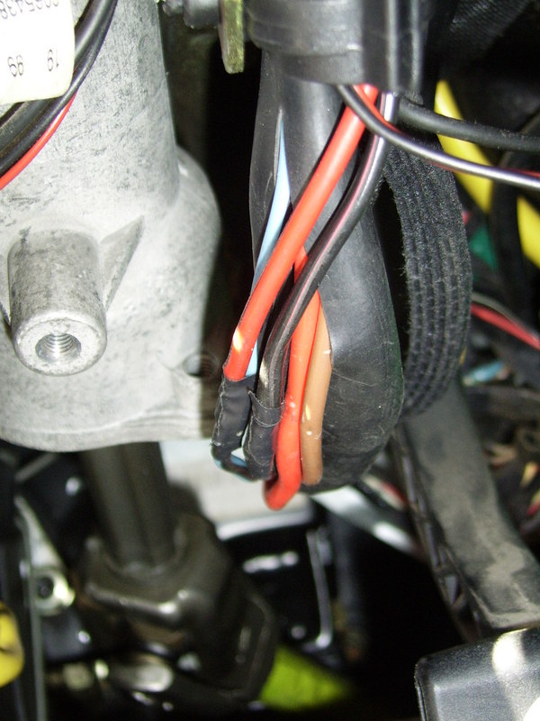

Dzsozy15-03-2008 19:35:11 // 19760
Nyomógombos indításhoz egy kis segédlet: kormányoszlop mellett van egy "kábelköteg": fekete, barna,piros,kék-fekete.Rejtve vannak egy gumi burkolatba. Min. 15Ampert bíró nyomógomb! Fekete és a kék-fekete vezetékeket kell "megnyúzni", nyomógombra kötni és már kész is! Gyújtás, nyomás és brümm-brümm! :) Mindenki megnyugtatására mondom, nem házi barkács,autóvill.szerelő készítette, kivéve a gomb elhelyezését, mivel elég nehéz megfelelő helyet találni, azt én eszkábáltam oda, ahová (váltókar mellett az a pici billenőkapcsoló,ill.csak úgy néz ki, mivel ez is nyomógomb).

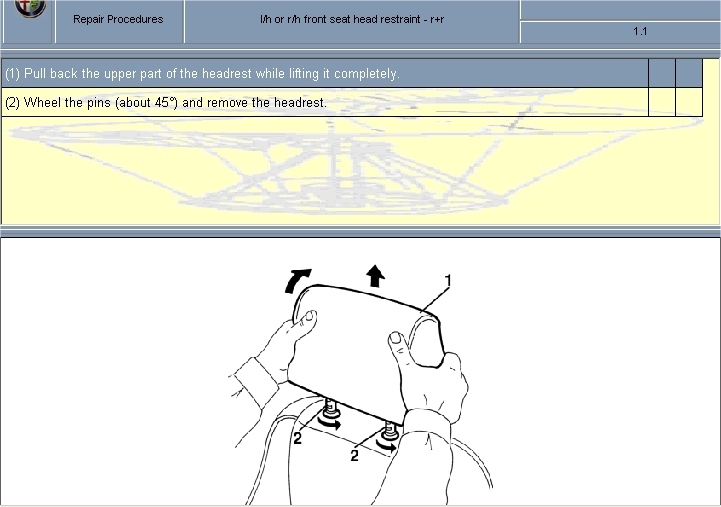

nivásrudi13-03-2008 20:24:49 // 19755
köszönöm
sikerült kiszednem a fejtámlát...nem volt 1szerü
de a képen látható módon nekem sem sikerült

nivásrudi12-03-2008 16:52:12 // 19750
SEGÍTSÉG......
hogyan lehet a 156 os első fejtámláját kivenni ????
ha volt már róla szó bocs de fontos
köszönöm
köszönöm
