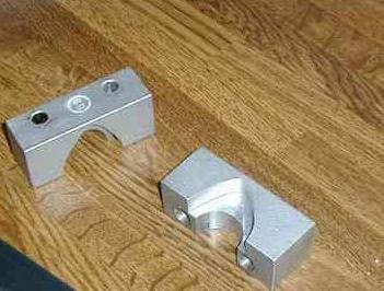

Hali!Kell egy spéci kulcs,amivel kitekeri a módositót,és kell két db alu idom amivel a két vezértengelyt a megfelelő pozicióba rögziti!Ezek nélkül nem érdemes hozzá nyulni sztem.
