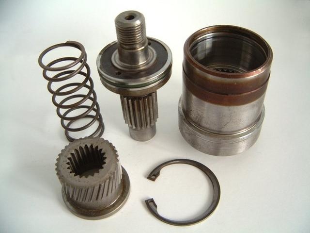

mesa22-03-2007 13:23:36 // 14862
Van itt akinek 30e km óta nincs gondja vele...
Igen a jó kis nyolc valvésokénál nincs ez a probléma. De az is tud kiadni kevésbé hangos zajt, csak a lánc csörgése elfolytja :)
Fairlane22-03-2007 13:19:19 // 14861
ööö
Ahogy én hallottam/olvastam, általában a javítószett csak rövidtávú eredményt hoz, néhány ezer kilóméter után ujrakezdődik a dolog a tapasztalatok alapján...
Még jó, hogy a 8V TS-eknél tartósabb konstrukció ez az alkatrész :)
mesa22-03-2007 13:12:20 // 14860
Bizony, hülyeség fizetni magáért a "házért", ha a kopó alkatrészeket újra lehet cserélni benne ...
Perzse mindenki maga dönti el, kinek mi mennyit ér meg.
De egy komplett csere árából akár ezer évig is el lehet járni javító készletek cseréjélvel :))
Satti22-03-2007 13:06:21 // 14859
Erről a javítószettről már hallottam,nem hülyeség,és nem nagy összeg,először mindenféleképpen azt kell alkalmazni,nem cserélni az egészet.
mesa22-03-2007 13:02:34 // 14858
Mivel sokunknak van TS motorja, ezért gondoltam nyitok egy topikot a témával kapcsolatban.
Bizonyára sokan tudjátok, hogy a Twin Spark motorok jellegzetes dízel hangjáért melyik alkatrséz a felelős - ez a vezérlés módosító.
A kellemetlenségen felül baj nem okoz, bár én olvastam véleményt, miszerint erőtlenedést is okoz.
Cseréje megoldja a problémát. Egy ilyen alkatrész 30-40 000 Forint + munkadíj.
Van azonban hozzá javító készlet is (Variator repair kit), ami 800-1500 Forint áron megvásárolható. Tartalma rugóból és szimmeringből áll.
Maga a vezérlés módosító hibája úgy keletkezik, hogy a szimmering nem tömít jól egy idő után, és nem keletkezik megfelelő olaj nyomás a berendezésben ahhoz, hogy a váltást normálisan elvégezze.
A folyamat során egyre kevésbé van meg a szükséges nyomás, s ezzel együtt egyre hangosabbá válik a vezérlés módosító.
Hideg motornál tovább tart a kerregés, valamint az olajcsere után pedig kevésbé hangos.
Javasolt a gyakori olajcsere, és leginkább az teszi tönkre a vezérlés módosítót, ha rövid távokat tesznek meg csak az autóval rendszeresen (pl. közeli munkahely)
Minőségről, tartosságról nem tudok beszámolni, nekem még nem volt dolgom egyikkel sem.
De ahogy értesültem róla,a komplett csere sem biztos, hogy tovább tart 40-60 000 km futásnál.
Gyári OE cikkszámokat aki tudja, írja be!
_______________________________________________________________
Pár kép a vezérlés módosítóról az alfa145.com -on található fotók felhasználásával:

Ja és motorkárosodást nem okoz, de idővel egyre tovább tart és hangosabb a dízel hangzás. Kb. 30-40e között van maga az alkatrész.
Azt hiszem bb18 cartársunk vásárolt egyszer az Elaforgnál variátor javító szettet ~1500 forintért, mert tulajdonképpen egy rugó az ami elfárad a szerkezetben. Hogy mennyire tartós azt nem tudom.
De ez a dízel hangzás abszolute konstrukciós hiba és szégyelheti magát a gyár, hogy egy évtizede nem képes változtani e hulladék alkatrészen :(
mesa21-03-2007 11:45:13 // 14851
Vezérlés módosító.
Sajnos a szíjcserekor kellett volna megejteni, mert most lehet újravégezni azt a melót is.
