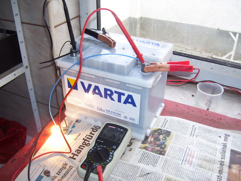

simán...mérj rá közvetlenül az akura és közben kapcsolj be valamit, ha leesik valószínáleg kukás az aku, ha nem kábel. Járó motornál ha rámérsz és rendben a töltés 14,4 Volt körül kell mérni.
Az én cellazárlatos aksim 10,8-at mutatott terhelve, terhelés nélkül 12 felett.
