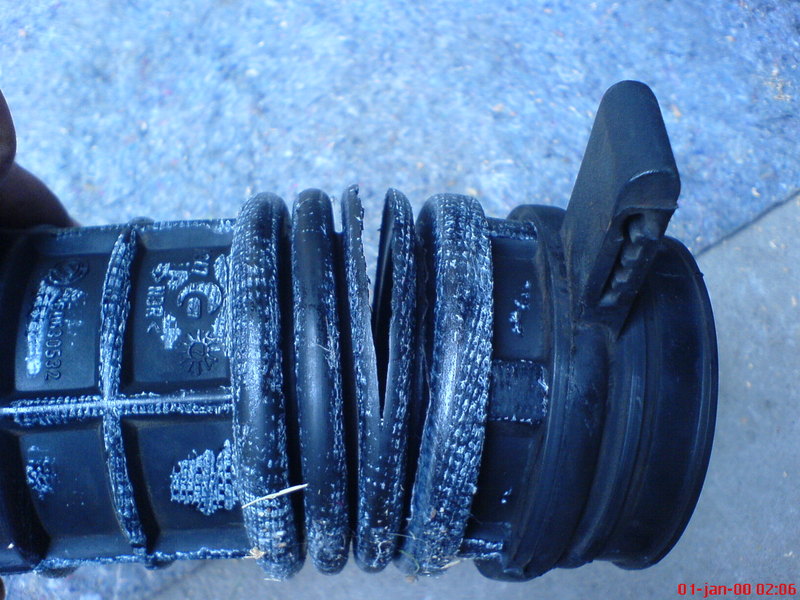

Gábor15622-08-2011 16:14:26 // 35633
srácok köszi szépen a segítséget sokkal jobb lett:) kipucoltam a pillangó szelepházat egyelőre összeragasztottam a csövet és most jó de ez nem lesz végleges. namost ez, hogy beszüntették a gyártást az tuti? mert egy megbízható emberke tud hozni gyári újat 6ér és ő ezt alvázszám szerint nézte.

egyetértek, a bontott is ugyanannyi idős, ez meg gumiszerű anyag ami a kora miatt megy alapvetően tönkre

a bontott is kicsótányosodik idővel, az se fiatalabb. Meg kell venni az újat, 10k egész baráti ár érte. Másfélszer kevesebb egy JTD turbocsőnél. Amiből ráadásul van alsó és fölső is. :-P
GT Ɨ|ѯ22-08-2011 14:33:40 // 35628
Újban 10K felett van, bontottban gazdaságosabb ( ha ép ) :-)
Dzsozy22-08-2011 14:03:28 // 35626
Nincs abba semmi, ha ha légbeömlő ki van szakadva. :) Enyém is ki van szakadva, igaz körbetekertem5-6 cm széles szigszallaggal, úgy, hogy széthúztam a csövet, utána meg körbetekertem, szövet alapú szigszallaggal,amit a vill.szerelők használnak. Azzal van bandázsolva szinte az összes "vezetéked". HŐÁLLÓ, ez a lényeg. Biztos hogy ezért fulladozik a vas, mert az LMM mér egy értéket, közbe a pillangó szelepház (ezüst valami), meg kap jóval több levegőt. Pucold ki a pillangó szelepházat, fordítsd el a pillangó szelepet. Alapba is kellene,hogy egy apró rés legyen ott. (ha kiszeded, és a fény felé fordítod, körbe kellene hogy fény szűrődjön át) Amúgy ezt a valamit nem árt rendszeresen takarítani, mert a kartergáz vissza van vezetve,abba a szakadt "valamibe", és az ezüst "valamin" meg kicsapódik,olajfilm réteg ott rakódik le, és ugrál az alapjárat. Erre kitaláltak egy egyszerű dolgot, kartergázszűrő! A bemenetet "ledugózod", a kimenetre meg ráteszed a kartergázszűrőt, és voálá környezetszennyezés. :)
Totti22-08-2011 13:56:34 // 35625
Szívó cső néven keresd!
Gábor15622-08-2011 13:53:26 // 35624
azt nem én ragasztottam, de az a ragasztó is lejött a hőtől, én mindenképp cserélni akarom, csak nem tudom mit keressek a neten, mert a nevét se tudom :)
Kareszka198422-08-2011 13:48:36 // 35623
hát ha így szinte fullosan áthasadva lett hasnzálva, akkor 100, hogy ezért fulladozik :) de ahogy nézem már lett javítva valamien ragasztószalagal...mindenféleképp cseréld!
Gábor15622-08-2011 13:37:57 // 35622

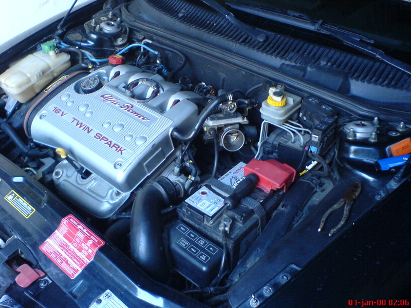

Légszűrőházat keresd,szembe állsz a kocsival közepétől kicsit jobbra az akkumulátor tálca környékén. Maga az LMM a légszűrőházból jövő levegőcsövön van.
Így néz ki: LMM
Tisztítása alkohollal célszerű.
Így néz ki: LMM
