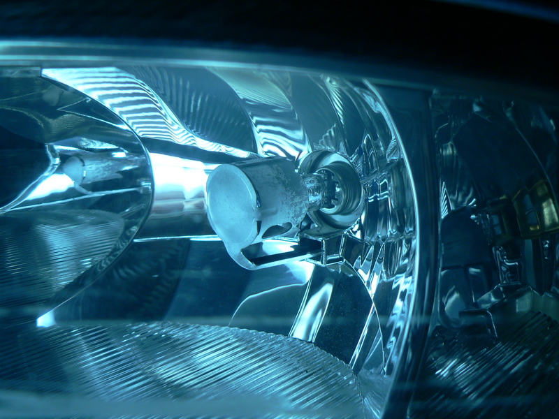

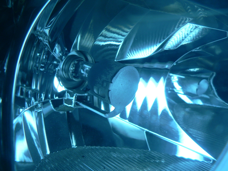

Ma kicseréltem a tompított izzókat csodás új Megalight Ultra +120%-ra. Sajna nincs nagy különbség... :/
Menet közben kicsit tanulmányoztam a lámpát.
A parabolatükör belsejében, az izzó végénél van egy kis fényterelő kupak. Ahogy kivettem a régi égőt, az egyik megmozdult. Először észre sem vettem betetem az új izzót, majd jött a meglepetés, hogy összevissza szór a lámpa, nincs a fénynyalábnak éles határa.
Na, újra szét, az izzó likán keresztül a kupak megigazít új izzó vissza, most szép a nyaláb.
Aztán jobban megnéztem a búrán keresztül. Pereg róla a bevonat, gondolom belül meg főleg...
Itt van pár kép:
Szerintem ennek legalább olyan szerepe van a fényvetésben, mint a parabolatükörnek.
Próbálta már valaki ezeket jobb állapotúra cserélni, netán foncsoroztatni?
A 156-ban és a 147-ben ugyanilyen alakú lehet?

Csö cartársak.Létezik hogy a GT tompitot(xenon) halványabban világit most mint régebben?
Üdv Zoli
Üdv Zoli
