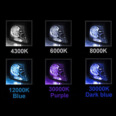

Fairlane30-11-2012 13:42:14 // 41506
A vaterás darabonként 140 :/
A 4300K gyakorlatilag sem kékes, olyanom volt...
Illetve jelenleg is megvan a polcon, ha megunom ide-oda rakosgatni, bepakolom a ködlámpába...
gecsa30-11-2012 13:39:06 // 41505

süsnye30-11-2012 13:21:47 // 41501
4300k-snál lehet, h nem szúrják ki, nekem mondjuk 6000k-s volt asszem..
Ami a vicc, hogy a 81esen láttam, h igazoltatnak vkit éppen.. elmentem mellettük, s pár km múlva ugyanazok beálltak mögém, feltolták a vilogót, h álljak fére.. szal menet közben kiszúrták..
