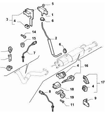

cipesz09-08-2010 00:18:37 // 15087
Sziasztok !

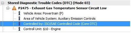

Van egy idegesítő dolog, ami időről időre megjelenik az autónál. Ősztől tavaszig nem tapasztaltam, tavaly nyáron viszon volt már hozzá "szerencsém". A hiba úgy néz ki, hogy elkezd erőtlenedni a gép, a motor fordulatszám pedig ingadozik, a pillanatnyi fogyasztás megugrik. Ha ilyenkor lelassulok, és elkezdem nyomni, akkor 1-2-3-ban szépen kipörgethető, nincs akadozás, viszont ha beállok normál sebességre - mondjuk 100-ra 5-ben - akkor visszatér a rángatás. Néha az alapjárati fordulatszám is ingadozik kicsit, de ez nem annyira jellemző...
Egyszer-kétszer mintha az segített volna, hogy 6-ban lejtőn lefelé szépen motorfékkel gurultam, de ez nem minden esetben jön be...
Múltkor nyomott egy motor control rendszer hibakódot is, amit kiolvastam : P2475 Exhaust Gas Temperature Sensor Circuit Low. Egyik német nyelvű fórumon (már amennyire értem) találtam egy bejegyzést arra, hogy van egy hőmérséklet szenzor (ábrán elvileg a 7-es). Szerintetek ennek a hibája okozhat ilyen jelenséget ?
Felmerült még a lambda szonda is, mint lehetséges bűnös. Okozhat az ilyet ?
Ezeken felül még egy dolog ütött szöget a fejembe : olvastam itt valamelyik fórumon, hogy találkoztak tank szellőzési problémával, és nekem is sejlik olyan alkalom, mikor szusszant a cső a tanksapka levételekor... Tapasztaltatok ilyet dízeleknél ?
Ja, és EGR tavasszal volt cserélve (bedobta a hibakódot, mert megadta magát teljesen)
A legbosszantóbb, hogy háromszor vittem már ezzel a gonddal diagnosztikára a gépet, persze akkor nem produkált semmit a drága :)
Múltkor nekem sikerült rádugni a laptopot egy ilyen rángatós menetnél, persze én vezettem, ezért a barátnőm próbálta értelmezni a kérdéseimet. Arra sikerült fényt deríteni, hogy a kalkulált terhelési érték elég ugrálós képet mutat. Erről sajna nincs diagram lementve :(
Előre is köszönöm a segítséget és jó töprengést kívánok mindenkinek :)
Üdv,
Gábor
