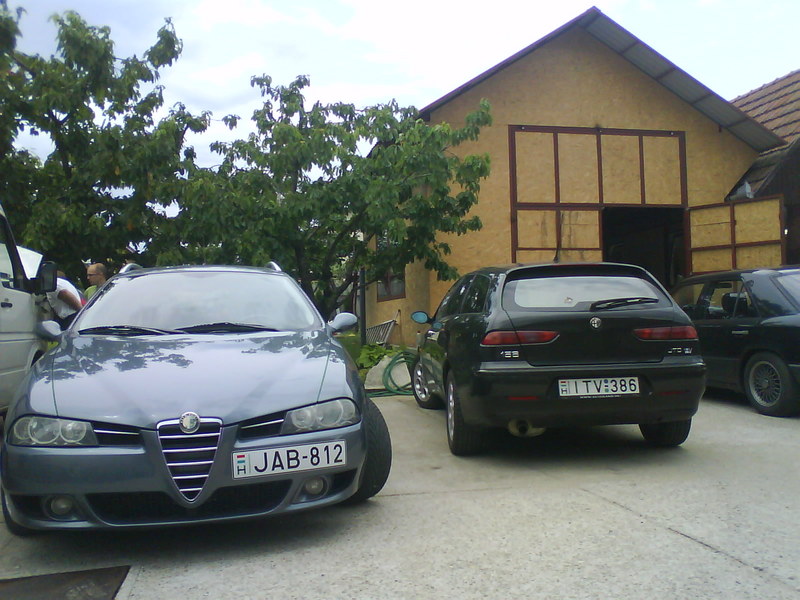

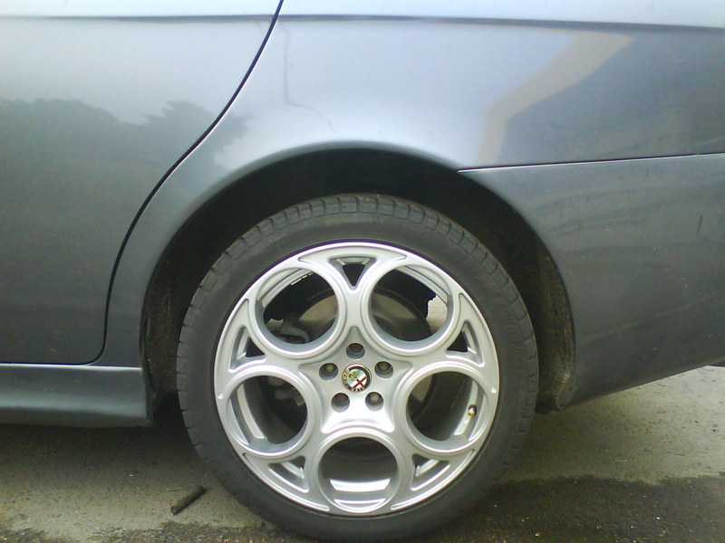

Ferko18-06-2010 21:10:50 // 14970
A múltkor ebbe a topicba tettem be, hogy mennyire lent van az autó segge. Nos ma sikerült orvosolni a problémát. Belement két gyári rugó. A fura az, hogy nem gyári volt benne. Ezt alvázszám alapján rendeltem, ami meg benne volt az kisebb volt ezeknél.
Most így néz ki és végre csillapít ás nem jön ki a gyomrom a huppanóknál.:-)))
Mikor érte mentem az autóért, akkor ez a látvány fogadott.:-)
