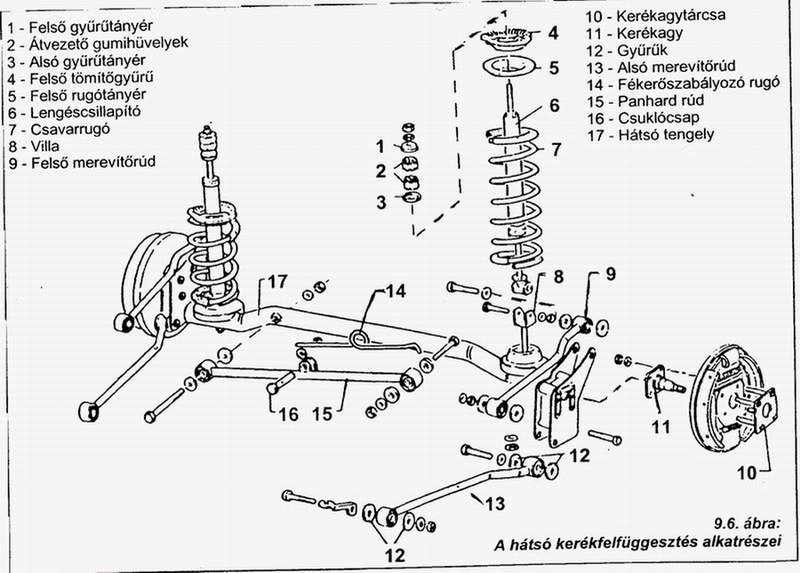

sprint8331-03-2008 12:33:07 // 18701
Gondolom, hogy a csíknál is így lehet.
sprint8331-03-2008 12:32:00 // 18700
A pedálsort és a munkahengereket tartó cucc felfogatása nem ugyanaz a külső és belsőfékesnél. Engem meg is szívatott amikor csináltam, kivágtam az egész lemezt mert nagyon rossz volt, a belsőfékesé egyben volt azt használtam mintának és úgy vágtam és fúrtam ki az új lemezt. A képen látszik hogy csak 2 lyuk egyezik meg.

Ferke31-03-2008 06:56:46 // 18692
Kuplung munkahengerek ugyanazok. Fék cuccok is. Biztiöv beszelelhető, de nem ugyanaz. Hűtő-venti is beszerelhető, még ha nem is totál ugyanaz. Első-hátsó futómű is azonos, de ha megtartod a tárcsást hátul, akkor ahhoz nem jó a 33-as dobfékes hátsó futóműve.
Ferke31-03-2008 06:53:00 // 18691

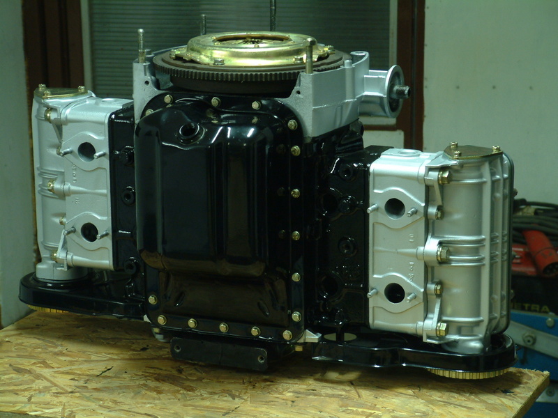

tt (tt Alfa team)30-03-2008 08:44:36 // 18686
Ne félj, nem fogok hideg motorral gyorsulni e veyron ellen! :DDDD
Egyébként első pluszméretre lett fúrva, GYÁRI dugó-gyűrű-csapszeg garnitúra, alapméretű hibátlan főtengely, az összes csapágy új, veztengelyeg cserélve újszerűre, szelepek, szelepszárszimeringek újak, tettem szimeringet a kipuff szelepekhez is (!), a finomabb állítás érdekében imbuszcsavaros veztengelyeket kapott és természetesen gyári komplett tömítésgarnitúra az összes szimeringgel... Szóval, ha nem rontok el semmit, meglátjuk, milyen volt egy új boxermoci! :))) (azt tudtátok, hogy ezt a motort egy Porsche-mérnök tervezte?)

sprint8329-03-2008 19:22:33 // 18680
Utána milyen szerrel kezelik, hogy ne oxidálódjon?
Face29-03-2008 19:14:13 // 18679
Alu felületek felújítására mindenkinek ajánlom a gyöngyszórást, gyönyörű felületet csinálnak, megdöbbentem mikor láttam a végeredményt,..
sprint8329-03-2008 19:02:32 // 18678
Nagyon szép!! Az alumínium részek festve vannak vagy polírozva?
