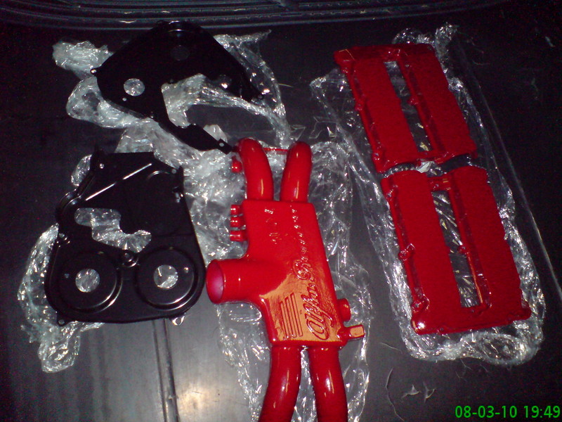

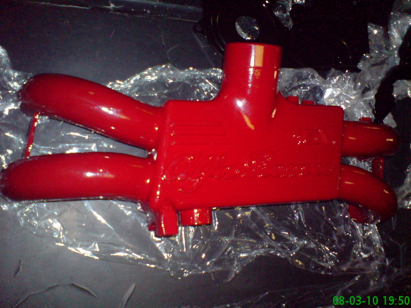

Élóben enyhén bordó színe lett annak a "póknak")) Azért a belsejét nem kellett volna leszinterezni.)))

Jelenleg a blokk kifurva-honolva,lesikolva. Dugok már megvannak,csapágyak és tömités készlet folyamatban van. Hengerfejek teljesen felujitva,összeszerelésre kész. Pár alkatrészem jelenleg porfestésen van,mint például: olajteknö,ékszijjtárcsa,generátor feszitö,vezérmü lemez burkolatok. Még sok minden hiányzik,nem akarom összedobni igazán jot szeretnék.
