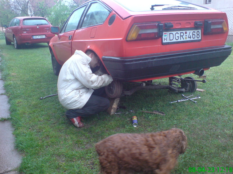

Nem mondanám. Mindkét autón 1-1 csavar tört, a lengécsillapító konzoljának csavarjai, ahol a hídhoz kapcsolódnak.

No, megvolt a hátsó futómű csere is. Szuper lett! Kicsit még elhúz balra, remélem ezt a futóműves már eltünteti.
Ja, és korábban szépen lehomokfújattam és lealapoztam a tartalék hossztartókat, erre most meg nem találom őket sehol. Jól elpakkoltam. Áh, nem látok már át ezen a káoszon.:( Úgyhogy maradt bent az eredeti hossztartó, amit Zoli kikalapált. De ez nem megoldás, úgyhogy keresem tovább a hossztartóimat, és addig ugye a futóműveshez sincs értelme mennem
Baxxameg a rohadt időjárás is, xarrá áztam. 1 hete terveztem, hogy szerda. Naná, hogy egyik nap sem esik, csak szerdán.:(
