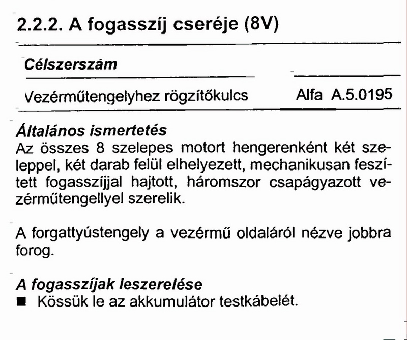

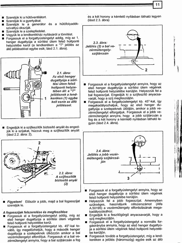

Csak nem annyira vágtam, hogy a lendkerék jelét kell beálíltanom, vagy a dugattyú felső holtpontját figyeljem-e..
pb_12-05-2008 11:38:00 // 19296
Ugye mondtam, hogy htőkés hfej az igazi.))) A vezérlésnél mi volt a problémád?
Ferke12-05-2008 11:35:31 // 19295
No, tegnap este 11-ig küzdöttem, de megérte, mert nagyon jó lett! Hidrotőkés hengerfejek kerültek fel, hála Zének, és a vezérlés is jó lett, hála tt-nek, aki telefonon segített.:)
Végre normális boxer hangja van a vasnak! A korongos hengerfej veztengelyei totál kukásak, úgyhogy nincs is mit korongozni rajtuk, úgy, ahogy van, kuka mind.:(
