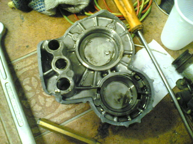

KORYY17-01-2010 12:08:46 // 79879
törött difidarabokból van pár kilóval, de a legérdekesebb ez volt annak idején. hármasban történt terhelésen kb. 6500as fordulatnál
látható hogy ledobta a végét a váltóháznak illetve még középen is kettétört.
a képen az látható hogy a hatos váltó csak a két végén van megcsapágyazva. a túl hosszú ferde fogazású tengelyek ellentétes irányban feszítik szét a váltóházat, ez elkezd megnyúlni majd egy idő után eltörik a túl nagy terheléstől. persze ehhez kell némi teljesítmény is. a mostani gta váltóm is már régóta utolsó perces, aki hallotta már a hangját mind szörnyülködött.
az ötös váltó a hatostól abban is különbözik hogy a külső csapágyazás nem a hatodikon kívül hanem a 4.és a 5. fokozat között van és rövidebbek is a tengelyek benne.
látható hogy ledobta a végét a váltóháznak illetve még középen is kettétört.a képen az látható hogy a hatos váltó csak a két végén van megcsapágyazva. a túl hosszú ferde fogazású tengelyek ellentétes irányban feszítik szét a váltóházat, ez elkezd megnyúlni majd egy idő után eltörik a túl nagy terheléstől. persze ehhez kell némi teljesítmény is. a mostani gta váltóm is már régóta utolsó perces, aki hallotta már a hangját mind szörnyülködött.

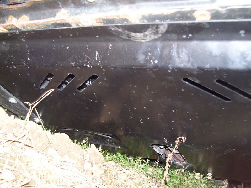

KGBMAN17-01-2010 11:26:33 // 79874
Igen, valahogy úgy kéne megcsinálni, hogy méretre vágni, szabni, stb. aztán olyan szellőzőket belerakni mint a ferkákon van. majd kitalálom mi lesz, eklőbb legyen jó a vas.
Piritu - 1.000.00017-01-2010 11:24:45 // 79873
Vannak szellőzők, ahol a levegő be tud menni :-)
Cserébe párszor már megóvta a motor alját a jó magyar utakon.
Amúgy az egyik hivatásos "profi" szerelő annyit tanácsolt, hogy a belső oldalát ne hagyjam csupaszon, hanem valamit tegyek rá, hogy a motor melegét ne tükrözze vissza. A gyárin is van valami izé.
Egy másik meg azt mondta hogy 2,0-től nagyobb motor esetén meg kellene oldani a váltó hűtését egy lyukkal vagy csővel, de ez engem nem érint :-)

szerintem ne erőltesd azt a takarót, az kis menetszél ami ott keletkezik a motor meg a váltó alatt szerintem direkt jót tesz, ellenkező esetben mindennek elég melege lesz
Piritu - 1.000.00017-01-2010 11:13:52 // 79870
Nem gyári van fenn, hanem egy eredetileg 147-re készített kisipari cucc lett átalakítva. Amikor odamentem felpróbált a fickó vagy 3 félét és azt szerelte fel, amin a legkevesebbet kellett átalakítani. 2 órába tellett.
