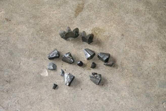

elég sok difi meg egy elég meleg váltótörésen vagyok már túl. a normál difit az tudja nagyon tönkretenni hogy mész a sz**os csúszós úton kipörög az egyik kerék, a difi ekkor vadul az egyik irányba forog, majd hirtelen megtapad a kereked. na ekkor vagy az ellenkező irányba kezd forogni vagy éppen megáll. ez akkora pofon neki amit mivel igen csak alul van méretezve nem sokáig bír ki

viszont javaslom minden gtv fun-nak 2literes ts-től felfelé hogy nézegesse a váltóolaj színét sűrűbben. ha elkezd feketedni az olaj akkor azon nyomban cserélje le a difijét mert elkezdett berágódni benne a kis fogaskerék tengelye és innentől kezdve bármikor megszorulhat, aztán ha ez bekövetkezik akkor szerencsés esetben elindulásnál roppan szét, szerencsétlen esetben menet közben tempónál, na akkor viszi magával az egész váltót. sajnos a fejlesztőmérnökeink nem erőltették meg magukat és csak egyféle difit fejlesztettek a modern kori alfáinkhoz, konkrétan az 1.6-tól a 3.2-ig ja és a dízelekben is ugyan ez a difi van kivétel nélkül. igazából kétféle, amelyik nem az abs ről veszi a kilométer jelet azon van még pluszban egy műanyag fogaskoszorú.... ennyi.

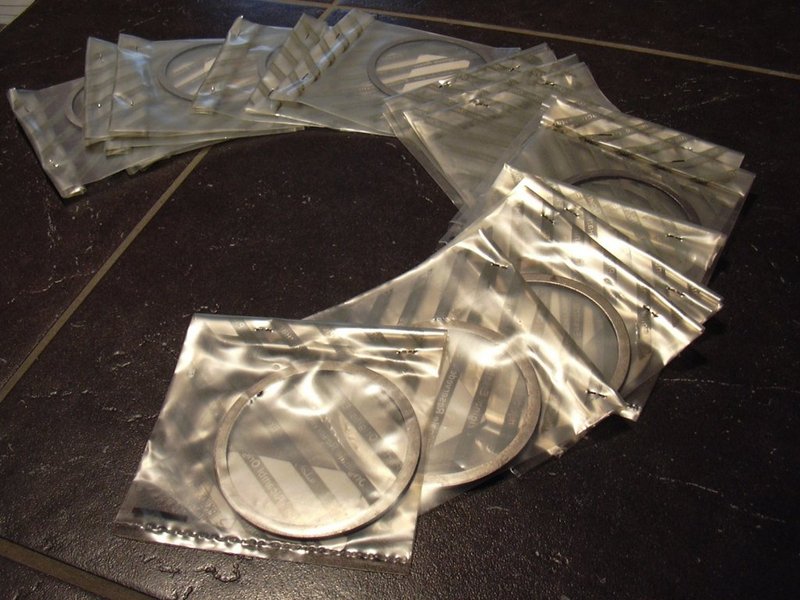

A shim set-et azért szokták ajánlani, mert előre nem tudhatod, hogy az ami a diffiben jelenleg van, mennyire van megkopva. Elépzelhető, hogy amegfelelő előfeszítéshez pont nem jó méretűek már. Sem a csavarok, sem a távtartók nem olyan horror árúak, max megmarad.

Azért a diffihiba még mindig a jobb eset, mert akkor nem kell leszedni a váltót. Bár ahogy írod, a koszorúkerék párja is lefogazódott (?).

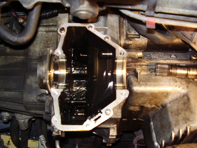

Akkor ezek szerint hasonlóan jártál te is:

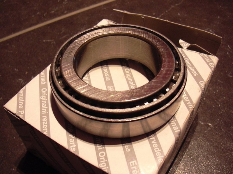

Az SKF csapágy azonosítót sajnos nem tudom. Esetleg menj be egy nagyobb Alfa márkakereskedésbe, náluk biztos van raktáron, kérd ki, és írd le arról. :)
Az én diffim igy nézett ki egyébként:

Esetleg a csapágy SKF cikkszáma nincs meg neked? Azt biztos be tudom szerezni.

Igen, váltóhiba, megint.. Azaz difihiba. De most nem robbant szét a váltóház, mint egy éve, csak a difi ment tönkre. Ami eleve használt volt. Most kap egy vadiúj Q2 difit és kész. Meg új koszorúkereket, stb..
Csöri Úr: Mit érdemes ilyenkor még kicserélni a biztonság kedvéért??
Ami meg a gépet illeti.. Kurva nagy mázlija van, hogy hozzám került és az összes szarvashibáját kijavítottam, nem pedig még jobban szétb..tam és lepukkantan eladtam. Piszkos ribanc.. Átesuik lassan mindenféle beavatkozáson, kozmetikai műtéten és csak azért mer elromlani, mert tudja hogy belezúgtam és nem hagyom el. Igazi lehúzós ribi.. :)))

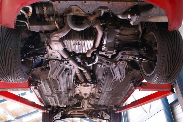

Na igen.. 2.0 V6 TB..
Az enyém meg majd idővel 3.0 V6 TB lesz, de most egyelőre V6 Q2 lesz belőle.. :)
A képet is nézve ki kell találjak a kocsi aljának védelmére valamit, mert ha még ültetek 3cm-t rajta vészesen közel lesz az aszfalthoz.

7655061 --> 2pcs --- ez egyebkent sima SKF csapagy, csapagyboltban biztos olcsobb, mint Alfaektol
55208952 --> 1pcs
7581411 --> 12pcs
7704728 --> 1pcs
95720273 --> 1pcs
en a regi diffimbol hasznaltam a koszorukereket, viszont az uj csavarokkal
55208952 --> 1pcs
7581411 --> 12pcs
7704728 --> 1pcs
95720273 --> 1pcs
