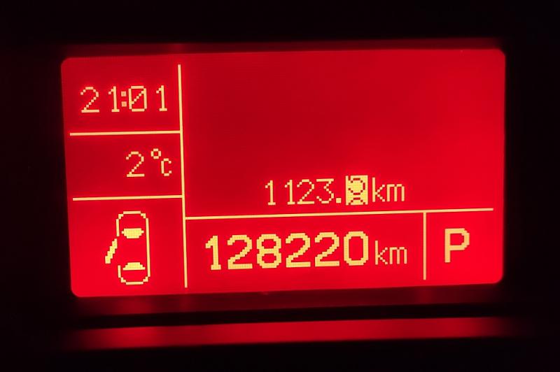

lungfefe20-01-2021 17:24:58 // 12463
10 év kihagyás után ismét Alfa Romeo tulajdonos lettem. :-) A 155-ös után egy Giulietta lett az új családtag. 2015-ös, 1.4 TB QVline a kicsike.
A képek még kereskedőiek, sajnos azóta csak koszolódik.
Viszont lenne már pár kérdésem:
Osztrák import, 17-es téligumival vettem, az osztrák nem nagyon szokta adni vele a nyári(télit). Ha nyárra 18-as keréket vennék rá az, hogy bírná magyar utakat?
Szerintem meghülyült a hőmérője:
Mi lehet a baj?
Mi lehet a baj?

poteka20-01-2021 11:04:34 // 12461
Nekem ugyanez volt a baj, akármit csináltam, a kinti levegőt fújta be jobb oldalon. MES mozgatta, háromszor szétszedve-összerakva semmi változás és kb. ugyanezeket a képtelen értékeket mutatta. Új jobbos motorral semmi változás, többszöri újrakalibrálás után sem. Nekem konkrétan hideget fújt be.
Aztán két héttel később megdöglött a fűtőmotor kompletten, annak cseréje után bal oldali tűzforró levegő mellé jobb oldalon legalább langyosat fújt (akkor is, ha jobb oldalra volt állítva a létező legnagyobb hőmérséklet-különbség).
Márkaszervíz és egy privát szaki sem tudta megoldani, remélem itt nagyobb szerencsével jártok. Így adtam el később, ismert hibaként, az akárhol megálló hátsó ablaktörlővel együtt, aminek a megoldásába szintén belebuktam (gumi átvezetőkben kábelcsere, pozícióérzékelő-tisztítás, szétszedés-összerakás nem segített).
Én elméletben a hőmérséklet-szenzor hibájára gondoltam még (nem tudom, hogy van-e külön a jobb- és bal oldalon, vagy egy szenzor értékéből és a beállítás különbségéből matekozik), hogy a jobb oldali hőmérséklet értéket rosszul értelmezte és ezért küldte oda a hideget.

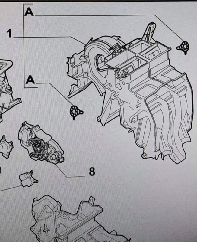

forrasr20-01-2021 08:31:04 // 12460
Hibakód nincs, de a különbözet a visszacsatolás és a beállított érték között jelentős. Nem mindenre dob be hibát az autó ami rossz, csak segít a diag a visszafejtésében.
forrasr20-01-2021 08:29:56 // 12459
Én a jobbos levegő terelőlap állító motor hibára gondolnék, van hozzá javítókészlet:
"Klíma keverő motor (jelen esetben jobboldali) hiba megoldása:
-Műszerfalat nem kell szét szedni hozzá
-Jobboldali lábtér burkolat leszedése (mintha pollen szűrőt cserélnél)
-van egy függőleges merevítő vas (2db 5mm imbusz illetve szőnyeg négyzet alakú műanyag fedél alatt egy 13mm kulcsnyílású csavar) el kell távolítani!
-egy jó LED-es lámpa mert nélküle semmit nem látsz
-6mm villáskulcs a kis csavarokhoz 2db csavar lesz
Csak kötél idegzetűeknek illetve vékonyabb illetve kis kezű embereknek javaslom!
Ha a motor fizikailag nem sérült és mozog MES-nel mozgatva! Akkor valószínűleg az ábrán levő “A” jelű javító kitt a hibás. Cirka 10.000Ft ebben 2db-t kapsz. Motor egyébként 13.000Ft környéke!
Ezt kihúzod a motor alól csere és fordított sorrendben vissza minden...
MES-nel klíma panelhez csatlakozása. Azon belül terelő lapok helyzetének újra kalibrálása NAGYON FONTOS ez a lépés!!!
És örülni neki 😉" by Bilux

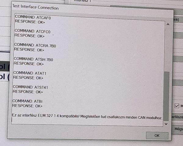

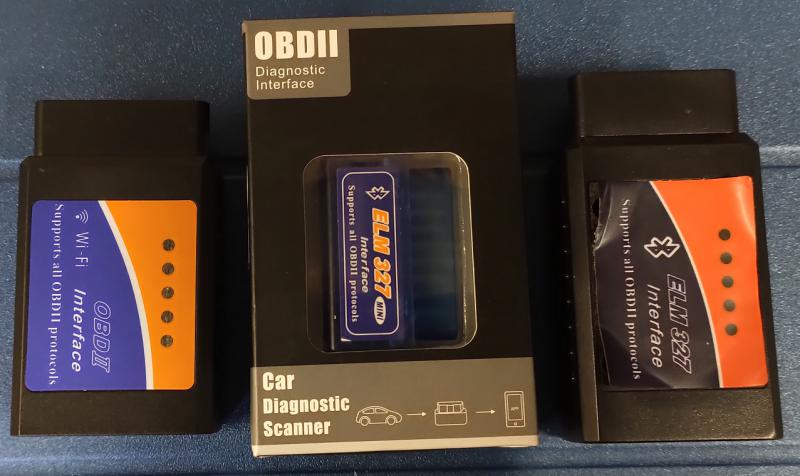

Kristyon16-01-2021 22:43:55 // 12446
Hali, annyira nem vagyok híve a vezeték nélküli csatlakozásnak, de persze az út szélén nagyon jól tud jönni, mikor csak telefon meg az eszköz van az embernél.
Van három eszközöm, Multiecuscan-nal teszteltem (ami ezzel megy, az megy az AlfaOBD-vel is). A képen a bal szélső Wi-Fi-s 1.5-ös verzió, és a köközépső BT-s 2.1-s verzió, nem komunikálnak a Giuliettea rendszerével. (a 147-em rendszerével sem állnak szóba)
A jobb szélen az a viseltes (több mint 10 éves), az BT-s 1.4-s verzió, olvas mindent (aminél adaptert igényel, azt azzal). ez azért is ennyire viseltes, mert ez még csavarozva van és a csavarok a matrica alatt vannak, és a matrica már nem nagyon akart visszaragadni a szerelés utén. Ezt a módosítást akartam rajta elvégezni, de csak a lezáró ellenállást távolítottam el.

Josh.8115-01-2021 16:39:42 // 12444
Sziasztok! Hibakód olvasóval küzdök, segítség-infó kellene;
Az Androidos (fizetős) AlfaOBD programot használja(ta) valaki Giuliettára?
Milyen Bluetooth-os ELM327 interfésszel használjátok? A gondom az,hogy a 14-es Giuliettával nem komunikál jelenleg az én BT OBD-m az AlfaOBD programmal. Párosítani és csatlakoztatni tudom egymással, de már az adatmozgás olvasás nem jön létre; Interface CAN hibát ír állandóan és mindenre. Hiába próbáltam a színes adapter kábeleket pl.sárga is ahova kéri, azzal sem működik. Nem tudom, hogy a BT Interface rossz-e vagy valami beállítási hiba van amit az AlfaOBD programban kellene állítani.. :( Már állítgattam az értékeket is ahogy a sugómenüben írja,de hiába! Annak is örülnék ha valaki ezeket a értékeket megmondaná, hogy mit-mire kell állítsak. Az autó OBD aljzata nem lehet hibás mert pl.Guttman és Launch olvasókat is tettünk már rá amikkel dolgozott szépen. valami tipp-ötlet srácok? Köszönöm.
