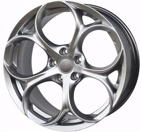

Josh.8119-10-2020 15:30:15 // 12325
Próbáltam visszakeresgélni és olvasni, de meggyőző választ nem találtam,ezért infót kérnék..;
-A 18"-os 235/40 méretű gumi elfér 'kényelmesen' a Giuliettán, a szélessége miatt ET41-s felnivel?
Aki használ ilyen méretet, legyen kedves megírni, hogy használható-e a 225/40 R18 helyett..
'És akinek ilyen van, milyen széles felnin használja egyébként ezt a 235-ös méretet; 7,5-8J?'
Előre is köszönöm a válaszokat,sziasztok
