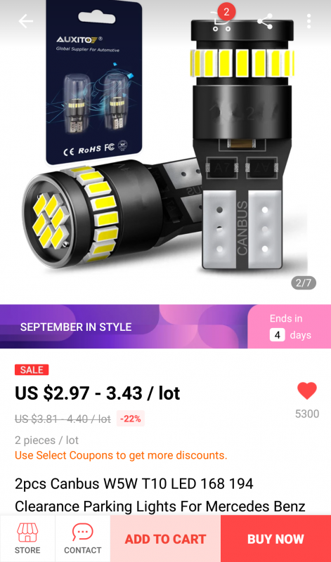

Nem. Ez nem világít halványan. A többi, olcsóbb ilyen volt. Ez tökéletes. Kb. 1 éve van bent és a helyzetjelzőben.

Ez beltér világításnál nem csinál olyat, hogy amikor nincsen felkapcsolva akkor halványan világít? Most gondolkodom, hogy ledesitek mindent. Kilépőfèny, rendszám, beltér világítás stb

CAN buszos LED-et keress, abban van műterhelés és ugyan annyi áramot vesz fel mint a rendes izzó.
szelod916-09-2019 11:14:00 // 11265
Sziasztok! LED-es rendszámtábla világítást épített már be valami? Lehet kapni olyan szettet, ami nem dob hibakódot? Ha valaki tudna linket küldeni, megköszönöm😁
