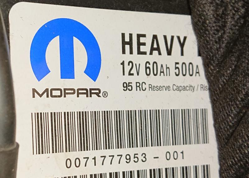

pettinke27-09-2020 10:03:58 // 12263
A QV-ben nincs egyedül Start-Stop.
Ha ma eljutok az autóig, megmondom mi van benne :-)
Bilux27-09-2020 09:56:10 // 12262
Biztos hogy van mert kötelező 2009 óta vagy 2010

GEORGE26-09-2020 21:31:01 // 12258
Sziasztok, Tudja valaki, hogy (2013) Giulietta QV milyen aksival van szerelve?
Nincs Start-Stop.
Sajna a neten ellentmondó infókat találok
Nincs Start-Stop.
