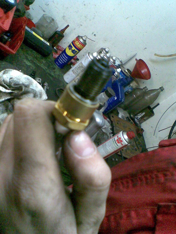

Alte1andonly19-12-2007 10:47:10 // 21765
Hali,
ide is beirom hatha...;o)
Udv mindenkinek,
segitesegeteket kernem...
nagyon ugy nez ki hogy a termosztatom szarakodik...ezt ugy kell erteni hogy hol kinyit hol meg cseszik kinyitni...mint ma is..:(
Mit lehetne vele tenni?
Csere vagy egy alapos tisztitas?
Varom a valaszokat.
Ja egy 90-es gyartasu 75-os TaDe-m van.
Elore is koszi
Udv mindenkinek,
Varom a valaszokat.
Elore is koszi
NaTo19-12-2007 10:41:13 // 21764
Utólag beszámolnék némi autós problémáról. :)
Történt ugyanis, hogy egyik napon 5-10 métereket gurultam a kocsimmal olyan 2 óránként, mert mart aszfaltot hoztak az utcánkba. Aztán este indultam volna Búdapestbe, de kb 2 hengerrel ment az ótó olyan másfél utcát. Aztán megállódott. Hoztam bele benzint, de így se indult be. :) Robi, Féészi, Wickey és valaki még akinek a nevére nem emlékszem meg nőből is volt, szóval négyen eljöttek hogy megreparáljuk a zótót. Kivettünk két gyertyát, azok szikráztak. Aztán fél óra kutatás után kiderült, hogy az AC-m nem jobb oldalt, hanem baloldalt van. :)))) Robi úgy 20 percet feküdt a kocsi alatt, mire megtalálta... Meghallgattuk, az is ment. Hát akkor mi lehet még? Vakartuk a fejünket, majd arra a következtetésre jutottunk, hogy sötét is van, késő is, meg hideg is, vontassuk fel Robihoz, majd ott meglátjuk. Úgy is lett. Pécelről Óbudára éjfél körül nem éppen esemény mentes a közlekedés. Két állattal is találkoztunk. Az egyik simán kifordult elénk, és igen csak taposnom kellett a szervó nélküli autót, hogy ne pukkanjak Robi autójába hátulról keményen...
Pár perc kurvaanyázás után tovább folytattuk utunkat. Alighogy kezdtünk megnyugodni, egyszer csak a 4 sávos úton szemközt találuk magunkat egy BMW-vel, aki valamiért átkeveredett a mi sávunkba, és miután Robi dudálás közepette félrerántotta előle a kormányt, sokkolva vettem tudomásul, hogy egy kamikazee épp a 75-ömet akarja porrázúzni. Sikerült nekem is kikerülnöm, és közben Wickey szájáról mintha azt olvastam volna, hogy : a hüvös hörcsög nyanyában halad holnap a nejed...
de lehet hogy ezt mondta: a büdös köcsög anyádba szakadt volna a fejed...
Ezt azóta sem tudom biztosan. Aztán pár nap pihenőt tartottunk, és újra nekiálltunk, hogy kiderítsük mi lehet a probléma. Miután az összes gyertyát kiszedtük, megállapítottuk, hogy hót korom mind... Nézzük nézzük, hát ez Golden Lodge.
Megtisztítottuk, és láss csodát, szépen beindult az ótó. Azaz hogy csak 5 henger járt, mivel a 6. hengerben levőt - azaz aszem a 3-ast? - mindegy ami az ABS-nél van, azt nem tudtuk kivenni, megfelelő kulcs hiányában. 5 hengerrel nyomultunk a Tescóba gyertyát venni. :)))
És ugye a világításom se volt jó, úgyhogy vettünk izzókat is. Találtunk Champion gyertyákat, ebből megvettem 4db-ot, és úgy döntöttem, hogy alciót vezetünk be, és feltűnés nélkül zsebre vágtam még négyet.... mintegy Grátiszban! :) Elvégre minek vegyek egy 6 hengeres autóba 8 gyertyát??? Rajtam aztán nem gazdagszik meg a tesco!! Miután sörökkel is felszerelkeztünk, elindultunk IC-hez, hogy adjon nekünk peciális gyertyakulcsot. Úgy is lett.
Nem csak gyertyakulcsot kaptunk, hanem jóféle házi páleszt is. :)
Végülis nem jött ki egy szomszéd sem, pedig hangosak voltunk. Úgyhogy összességében pozitívnak értékelem az aznapi esténket. Ja, és a világításomnak is annyi baja volt, hogy kiégett mindkét izzó...
