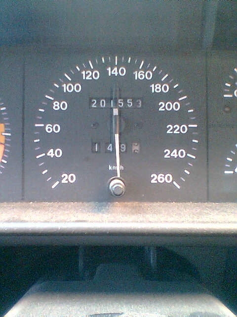

Részvétem az enyém ugyanezt csinálja. Lehúztam róla hátul a csatit mert annyira idegesített a dolog. Majd ha jobb idő várható (tavasz) majd ránézek hogy mi a hányás baja van.
Ryuk28-12-2007 10:45:30 // 21930
Az enyém csinált ilyet,annyi hogy kis pöcök megfogja és 0-ra áll be csak
:D Azt csinálta hogy hol ment hol nem,de álltalába 100fölött mért rendesen,lehet célzás arra hogy ne menjek lasabban?Mivel a tiéd erösebb motorral szerelt,lehet hogy a tiéd csak 200felett fog müködni...próbáld ki!! :)

[k i z z o]27-12-2007 23:02:34 // 21927
Ne pofozd:) Szedd szét. Ha ütésre reagált akkor a tenyered alatt van a hiba.
Kispanel az óra mögött v. speed signal kontaktos a fóliacsatin / foliakontakt, de inkább a kis panellal lesz valami : forrasztásokat nézd át / forraszd át + lábas alkatrész nincs e nyakban elszakadva nézd meg.
Valüszinű begerjed az idözitő a kispanelon, ami lehet IC hiba / nem javitható köszörült BORG IC, vagy forrasztás. Nekem IC hibas lett = panel kuka.
kizzo
kizzo
Robi27-12-2007 22:28:49 // 21926
Ja, és természetesen a km számlálók is forognak rendesen.
Robi27-12-2007 22:27:31 // 21925
Na ilyet ki látott már?
Én mostanában gyakran látom. Vadvirág America-ja is csinálta már, az enyém meg hangulatától függően. Régen egy jól elhelyezett pofon a műszerfalon segített, de már az is hiába. Ha rossz kedve van, nem lehet erről lebeszélni. Ha leállítom, és újra beindítom, akkor egészen addig jó, amíg meg nem kapja az első jelet a váltótól, aztán kezdi újra. Általában amikor beülök, már tudja, hogy csinálni fogja-e, és a végsőkig kitart. A legritkább esetben gondolja meg magát menet közben. Más tapasztalt már ilyet?
