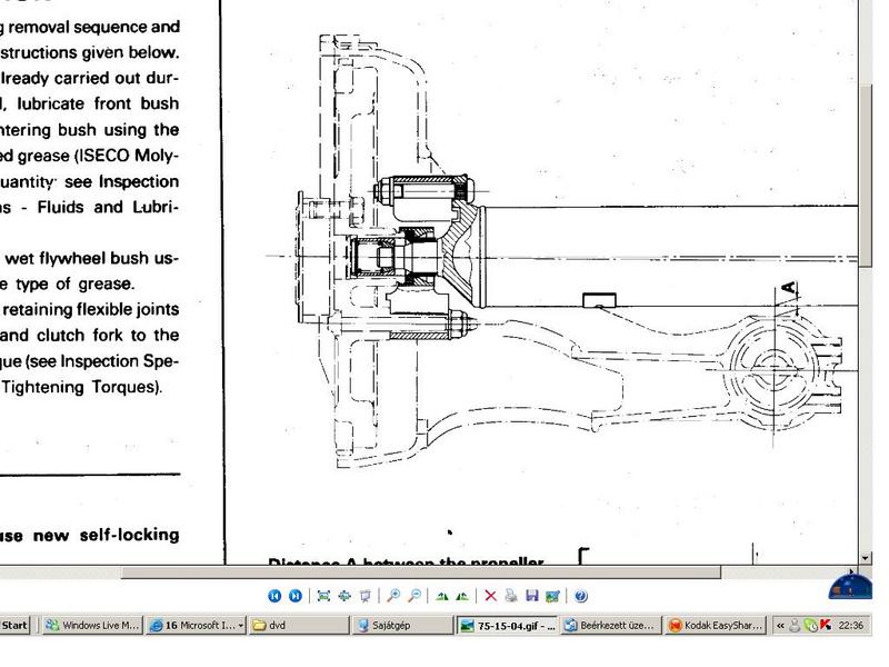

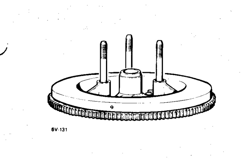

....ja ! Az összesnek (Alfetta, Gulietta 75, 90 ) ilyen átmenő csavar rögzítí a hardit a lendkerékhez. Mind 1, hogy benyás vagy diesel csak a V6 és a 2,4 TD 12-es csavarral van nem 10-es.
Ha forog az gáz! Az azt jelenti,hogy már régota meg van lazulva és a rezgéstől tönkre ment az illesztő hüvely. A legjobb ha az egészet kicseréled, mig az nem őnállosítja magát.
- moci ki
- lendkerék le
- ahardi illesztő, és a 3 csavar cseréje!!!
- moci ki
- lendkerék le

Toy dolls13-12-2007 22:05:26 // 21694
igen
de én úgy néztem a rajzon, hogy az átmenő fejes csavar
Whiteskull13-12-2007 22:01:28 // 21693
És a tőcsavaros rész forog el?
Toy dolls13-12-2007 21:54:41 // 21692
igen
csak a Td-é egy kicsit másképp néz ki, de a lényeg ugyanaz

Toy dolls13-12-2007 21:25:24 // 21688
nem, az egész csavar forog

Toy dolls13-12-2007 20:37:57 // 21681
sziasztok
a kardán javítás akadályokba ütközött:(
a lendkeréknél lévő 3 csavar közül kettő elforog, nem lehet meglazítani.
úgy néz ki, hogy a lendkereket is le kell vennem hozzá valahogy.
le lehet venni a hátsó motortartó bakor anélkül, hogy ki kellene venni a motort?:)
de ha sikerül levenni a lendkereket akkor már kicserélem a szimmeringet is:)
mert az nagyon ereszti az olajat:(
szóval ha valaki találozott már ilyen problémával az ossza meg velem a tapasztalatait, ha lehet minél előbb:))
