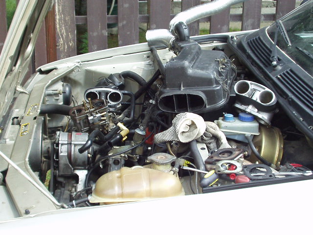

ÁdidiGaga (il hempescattore)15-07-2006 23:38:51 // 18814
még annyi,hogy megnéztem kiszerelve és nem lötyög a fojtószeleptengely.
így a "kukás karbi" rágalmakat a leghatározottabban visszautasítom :-)
Scott15-07-2006 23:38:43 // 18813
A meleg levegő cső alján minek lenne szűrő ? Ott van a normál légszűrő :)
ÁdidiGaga (il hempescattore)15-07-2006 23:35:26 // 18812
akad... :-)
elgondolkodtam a Scott-féle kritikákon :-)
mondjuk a 190 ft-os benzinszűrő hatására nem fogadnék sokat
(mint a rendszerbe gyárilag be nem tervezett elem, gondolom nagyon ügyeltek
arra,nehogy szállítási veszteséget okozzon. innen következik,hogy nem valami hatékony...)
viszont a karbi szűrőjének tényleg meg kéne fogni a cuccot.
innen következik - hogy a levegővel érkezik a kaki!!!
1.nemtom a meleg levegőt szívó cső alján van-e valami szűrő? nekem a kipuffon lerohadt az a terelő,egy papír-alu cső van lelógatva
aztán: 2. a légszűrőház 2 oldalán 1-1 gumpánnt köti össze a karbit a házzal. ezen gyárilag egy széles,vékony anyagú és tojásdad bilincs van.
nálam nem annyira...
3. légszűrőt is cserélni kéne lassacskán...

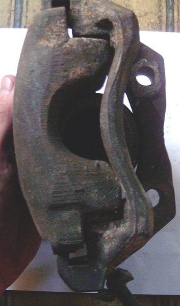

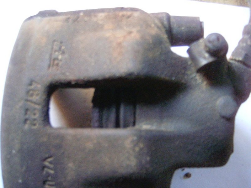

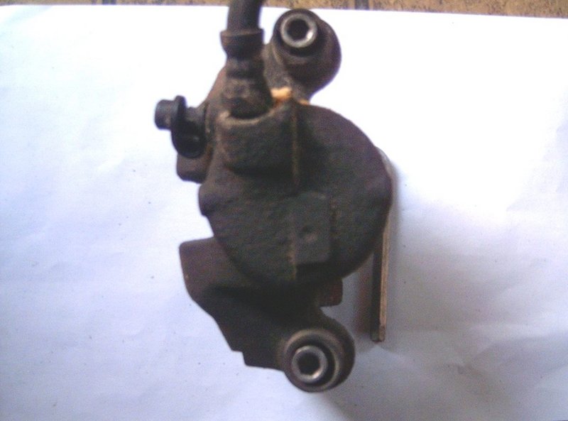

A közel múltban téma volt az 1. fék íme néhány kép róla:
Így néz ki a féknyereg belőlről, amikor leszedjük a bakról. Ezen a példányon jól látszik, hogy eléggé kopott volt már a fék, mert dugattyú nagyon kint van a munkahengerből.
Ez a belső fele(ami a váltó felé néz), látszanak a belső kulcsnyílású felfüggesztő csavarok, és a fékcső csatlakozás is. AR 33-nál Bendixes nyereg esetében 7-es imbusz kulcs szükségeltetik a +csavarásukhoz(8-as csavarok).
Ezen az ablakon keresztül benézve, felszerelt állapotban is el lehet dönteni, hogy kb. milyen állapotban vannak a betétek, és a tárcsa.
A dugattyú szemből, leszerelt nyeregnél.
Ez a nyereg bakja, ebbe kell beakasztani a nyerget, és hozzácsavarozni, hogy a végleges helyére kerüljön. A bak a csonkállványhoz van csavarozva 2 db 12-es csavarral. A 2. képen jól lát6ó, hogy hogyan helyezkedik el a fékbetét a bakban. A betét jobb, és oldala szokott "odarohadni" a bakhoz, ez is lehet a csikorgó hang forrása. Új betétek esetében lehetséges ok a gyártási pontatlanság, ilyenkor célszerű +reszelni a betét vas részét, ill +tisztítani a bakot is.
Így néz ki összerakva.
1 lehetséges mód a dugattyú visszanyomására.

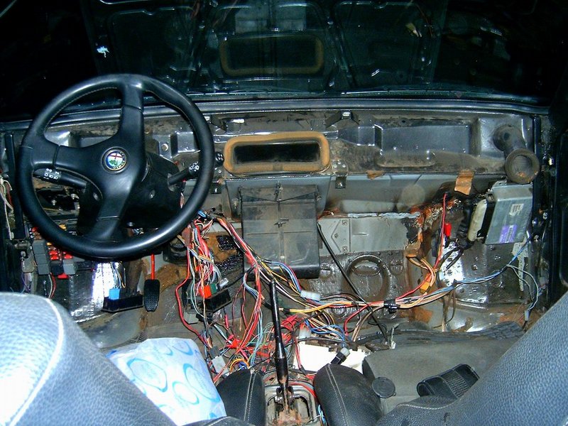

Pedig, nem olyan bonyolult dolog. Fel kell írni, hogy az ember mit, honnan szed le, aztán az összeszerelésnél, csak elő kell venni a papírost, és aszerint összerakni.

Biztoshogy nem.A szétszedéssel még nem lenne gond,de az összerakással annál inkább.

Írtam, rajzoltam Neked :-))
