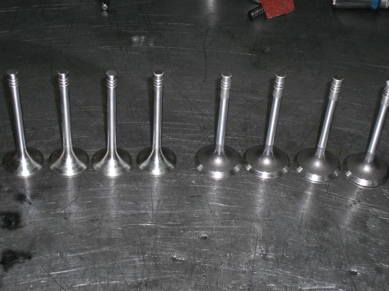

Hali! Köszi,de ez a Tominak az érdeme. Szelep vezetök kb 5mm-t nyulnak a csatornákba ez még pont megfelelö. Teljesen le lehetett volna venni a vezetöket a csatorna méretére,hogy semmi ne nyuljon a csatornákba,de akkor a vezetök gyorsan kopnak és teljesitményben ez annyit nem számit,hogy megérje. Maradt a gyári méret,mert nem sok anyag van a két szelepülék között. Tomi szerint mindkét szelep elbirna 2mm átmérö növelést,persze ülékeket is kéne cserélni. Akkor viszont a két ülék között kb 1mm marad ez pedig kritikus,mert a vezetök kopása miatt egyböl összeakad a két szelep. Meg a másik dolog,hogy nagyobb szelepeket nyers szelepböl kéne legyártani-hökezelni,ami eléggé macerás dolog. Persze a gépi munkát megoldanám,de a hökezelés már nem olyan egyszerü dolog. Meg a nyers szelep sem olcso. Nagyszelepes hengerfejhez meg már a 40-es karbi kevés lenne,viszont a 45-ös karbikra most nincs pénzem. Szoval kompromisszumot kellett kötni és ez volt az egyszerübb-tartosabb megoldás. Késöbbiekben még lehet másik hengerfejeket csinálni és kisérletezni. Vagy ezeket a hengerfejeket összerakni késöbbiekben fokolt tengelyekkel. Sajnos pontos leirást-méretezést nem találni ilyen témában sem. Pedig biztosan készültek jo hengerfejek,vezérmü tengelyek,de ezekröl semmit sem árulnak el. Jövöhéten még csinálok job képeket is,mert ezt tegnap gyorsan készitettem melo közben.
pb_17-06-2011 23:21:23 // 76686
Szép munka!) A szelepek gyári méretűek?
Gábor3317-06-2011 15:18:49 // 76685
Üdv mindenkinek! Ma visszakaptam a hengerfejeket és a szivo csonkokat. Elég jol ki lettek bövitve a csatornák. Ujbol ki lett köbölve a motor,picit alakitva lett az égéstér,sikolás után a kompresszio viszony 10,5:1 lesz.. Ezt még el kell birnia a dugoknak hosszabb távon is. Lehetne még picit emelni,de akkor a gyujtásra nagyon érzékeny lenne. Uj szelep garniturát is rendeltem,AMP nitridált szelepek. A hagyományosnál kopásállobb a nitrid bevonat miatt. Hengerfej tömitéseket már korábban megvettem,mert kellett a pontos vastagságuk a köbözéshez. Jövöhéten lesikolom a hengerfejeket és össze is rakom öket. Aztán kezdödik a tömitések legyártatása,mert a csatorna bövitések miatt a gyári már nem jo. Pár kép:
