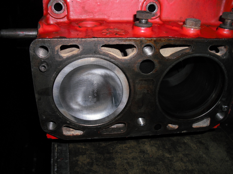

Gábor3317-05-2011 15:47:33 // 76505
Hali! Nem szeretném egyenlöre nagyobbra furni,mert a 84,6mm-es dugok ujak. Van polcon 87,00mm-es 8V dugo hajtokarral,de az bontott és szerintem már sokat futott. Tuning motorba ez szerintem megbizhatobb,mint a bontott. Bár igazábol a kovácsolt dugok lennének a legjobbak,csak hát nem kicsit drágák. Szoval egyenlöre lesz 1,6 és majd meglátjuk milyen is lesz vele a motor. Azért kap uj gyürüt,mert ha már szétfüztem,akkor illik ujal összerakni. Még sokminden kell hozzá,de már alakulgat.

pb_15-05-2011 20:50:24 // 76496
87es kell bele.)))
Gábor3315-05-2011 14:50:24 // 76495
Üdv mindenkinek! Héten megérkezett az alapméretes 1,7 fötengely. Rendeltem alapméretes csapágyakat is(hajtocsapágy:Glyco,nyugvocsapágy:AE,támcsapágy:AE). Igy megtartva a 84,6mm-es dugattyukat 1,6-ra lesz átfüzve a motor. Ezzel a fötengellyel szinig járnak a dugok,igy kicsit emel a kompresszio viszonyon. Bár még sokminden kell a motorhoz,de végre elindult a motorépités. Remélem teljesitménye is jo lesz. Pár kép:

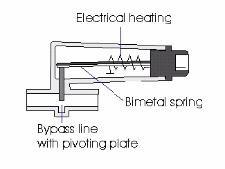

LoneWolf3301-05-2011 15:36:06 // 76482
A szelep a "hidegüzem" végén feszültséget kap, ekkor komótosan
(35-60 másodperc) lezár, majd úgy is marad a motor leallításáig
(illetve még egy kicsit utána is). Az elforduló torlaszt egy bimetál mozhatja.
Az ellenőrzése kiszerelve, majd 12V feszültséget ráadva a legszerencsésebb,
mert a helyén a hengerfejtől is vesz fel némi hőt, ami a zárás felé segíti,
ha a motor elég hosszú ideig üzemel, feszültség nélkül is lezárhat.
Időnként előfordul, hogy a csatlakozójába víz jut és az egyik érintkező az
oxidáció miatt lemállik, letörik.

TDI7501-05-2011 14:25:19 // 76480
Aha, Tehát akkor ennek a szelepnek villanyos fűtése van és azálltal lehet vezérelni a nyitottságát, hogy mennyire van felfűtve a szelep?
Hogy tudnám kipróbálni hogy műkodik e?

LoneWolf3301-05-2011 13:15:59 // 76478
Üdv!
Alaphelyzetben nyitott. A szelep elektromos fűtése nagyjából
40 fokos hűtőközeghőmérsékletnél indul.
TDI7501-05-2011 06:42:40 // 76477
Sziasztok! A kérdésem a következő:
33 1.7 ie 8v
A pótlevegő szelepnek pontosan hogyan is kéne működnie?
Alapból nyitott vagy tárt.
33 1.7 ie 8v

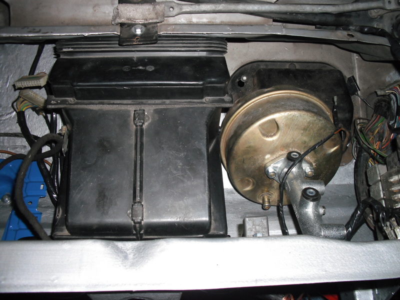

Gábor3330-04-2011 08:53:53 // 76476
Hali! Persze,de nem most. A bukocsövezésnél ugy is utban lesz,mert az A oszlop csöve ki lesz hozva a toronyhoz. Terv az,hogy teljesen át lesz kábelezve és a biztositékok,relék mind a kaszniba lesznek jol hozzáférhetö helyen. Én a kesztyütarto feletti részre gondoltam,ott van hely böven. Oda kap egy méretre szabott karbon lemezt és oda lesz megoldva. Persze vadi uj bizti táblát is kap. Sajnos ezt csak majd jövöre a csövezés után tudom finanszirozni. Elvileg hétfön jön az 1.7 fötengelyem és indul a motor része a dolognak. Szoval halad lassacskán a dolog. Azt hiszem csinálok egy metszetet egy kukás hengerfejröl,hogy lehessen látni,hogy merre-mennyit lehet böviteni. Szerintem ez segit majd a Tominak is,mert látja a csatornák formáját,falvastagságokat,lehetöségeket. Mert azért szeretném ha rendesen ki lenne bövitve de azért nem szeretnék "papir vékony" anyag vastagságot a viztér felé. Meg azért valamennyire tartosság is szempont,bát tuning motornál ez nem olyan fontos szempont,de nem szeretném minden szezon után teljesen szétszedni a motort. Szoval egy jo középutat kellene találni kis kompromisszummal.
