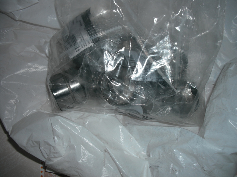

A szíjjal csak annyi bajom van, hogy nem xeretem a hangját.) Rről a fajta vízpumpáról hallottam már rosszakat.
Gábor3317-08-2011 12:08:36 // 76905
Hali! Nekem eddig semmi gondom nem volt velük. Vizpumpa a régi is ez a tipus volt,vez. szijjakat meg évente cserélem a feszitökkel együtt ha kell. Nem akarok ilyeneken sporolni,mert annak mindig szivás a vége. Meg eleve nem lesz napi használatban a 33. Csak ha összerakom,akkor fogom bejáratni a városban,illetve országuton kényelmes 90-100 körüli tempoval. Aztán még tervben van egy teljesitmény mérés fékpadon,hogy mennyi is az annyi. Havassy-nál ezt is megoldják és ez valos adat,mert keréken mérik több fordulat tartományban. Ott még lehet finomitani a beállitásokon ha szükséges. Elsö mérés 10.000FT,további mérések már olcsobbak,mert a padon van a kocsi. Hát kiváncsi leszek én is a kuplungra,azért választottam a rugos középrésszel,mert az kicsit szelidebb. Késöbb meg lehet még merev agyast is csináltatni ha ez kevés lesz. Szobamérlegen mérve -1kg az uj lendkerék,de a Havassy-nál pontosan megmérték digit mérlegen -1,3kg. Szoval remélhetöleg jo kis forgos motor lesz belöle. Kuplung szerkezet még kapott plusz erösitést a kinyomo csapágyal érintkezö részen,oda egy kemény felületü bevonat került. Remélem tényleg jol fogja birni,mert ez a másik,ami gyenge pont a Boxer kuplungnál,hogy a kinyomo csapágy kikezdi a szerkezetet és idövel meg beszakad az egész. Gyorsulást most is kihagyom,mert ha el is készül addigra,akkor sem szeretném egyböl megkinozni ezzel. Viszont Kaposujlak mindenképpen tervben van idén.

Szép cuccok!))) Bár nálam a Gates szíj, + a Dolz vízpumpa nem bejövős.

Üdv mindenkinek! Vére megérkezett a lendkerék és a kuplung! Szabadságolások miatt kicsit késett minden,de lényeg,hogy tuti jo lett! Vettem még pár dolgot:vez. szijjak,vizpumpa,szimmeringek,hidrotökék. Most már tényleg lehet kezdeni összerakni a motort. Még mindig hiányzik pár aproság,de ezeket már menet közben is be tudom szerezni. Pár kép:
