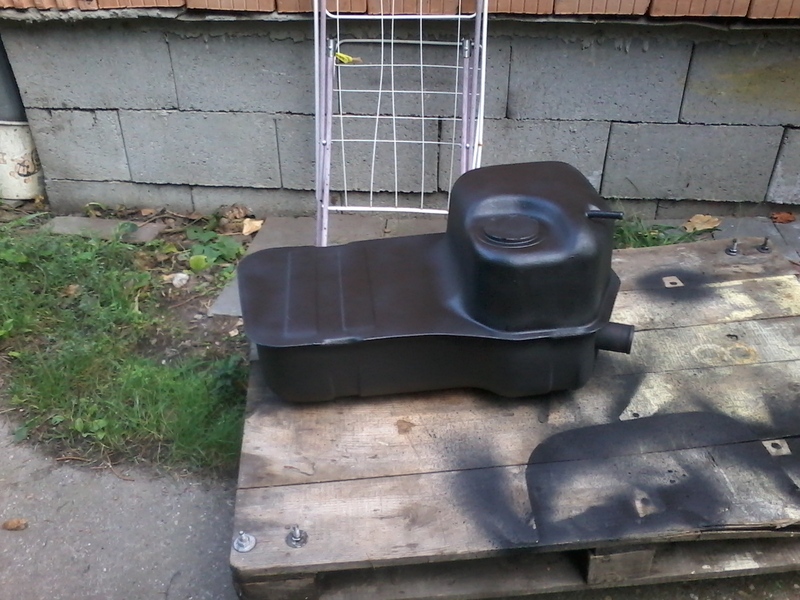

Dekka03-09-2014 10:30:02 // 79789
azlesz,rücsi+festék
TDI7503-09-2014 10:16:12 // 79788
Fújasd le rücsivel vagy két rétegben.
Dekka03-09-2014 09:05:43 // 79787
most az a kiindulasi allapot,hogy ez vadi uj, tehát ezt még nem érte semmilyen környezeti hatás,viszont hasznalva lesz az auto,tehat valami olyan kene ami hellyel kozzel haritani tudja a kavicsokat meg egyeb felcsapodo csetreszeket
HátvédRomeo02-09-2014 23:30:04 // 79786
Ha rám hallgatsz, simán évekig jó lesz és olcsón.

Dekka02-09-2014 21:09:51 // 79783
eh, elvittem a donor tankot homokfujatni meg szintereztetni,h a lukas tank helyett felrakjam, na ez legalább olyan lukas volt némi erobehatás után... igy aztan kenytelen kelletlen megvettem az új tankot...de hogy mivel fogom lekezelni h sok sok évet kibirjon még, aztat nemtudom :D

TDI7526-08-2014 06:28:23 // 79775
Rozsdamarózás és passziválás után már egész normális. Bár nagyon gondolkodom ezen de lehet hogy kihagyom. Megrendeltem ugyan, de semmi visszajelzés a shoppból.
pb_25-08-2014 22:18:42 // 79773
A belső réx milyen?
TDI7525-08-2014 21:33:16 // 79772
354
