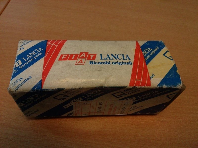

Ismerek valakit akinek annyi cucca(leginkább lomya) van, hogy már hónapok óta nem képes +találni 1 bizonyos alkatréxt.D
G-Burt31-03-2014 23:55:24 // 79662
Mondja az, aki már nem tud alkatrészt venni, mert nem tudja hova tenni :D
pb_31-03-2014 22:30:17 // 79661
Akkor a vitrinbe Lég TSak az üres doboz is.D
Dekka31-03-2014 13:41:16 // 79660
nemszámít, elég a tudat hogy van :D
pb_31-03-2014 12:57:44 // 79659
Minek? A bontottat sem építed be, nem, hogy az úyat.DD
