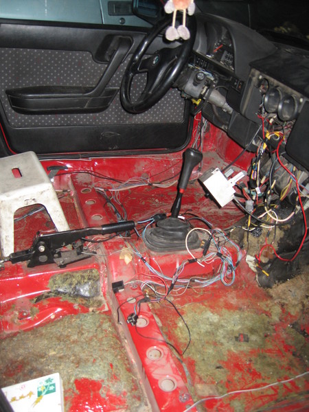

Azmo10-01-2006 12:20:26 // 11205
állj, 33-asban a lábra menő fűtés több mint röhejes, még jó állapotban is szerintem az sok mindent nem fúj oda, én odateszem most a kezem a pedálokhoz és érzek valami meleget hogy fúj, de az lószart sem ér....át kéne kicsit majd gondolni azt a rendszert és kicsit megokosítani, mert brutál hogy télen tényleg lefagy a lábam....ill nagyon sok idő mire a lábnál némi meleg kezdene kialakulni!

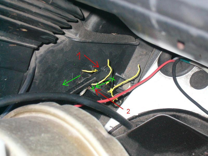

swan10-01-2006 12:05:32 // 11202
Na most akkor mégegyszer megpróbálom dokumentálva a dolgokat.
Az 1-vel jelölt kar másik oldalán is van egy tenygely csak az nem látszik. Az szabályozza a meleg levegőt. Az 1-es tengely természetes állapota az amikor annyira hátra van mozdítbva a zöld nyíl irányába hogy a két x találkozik. Ott van letörve mert gyári álapotban az 1-es 2-es kar egyben van. A 2.es karon is van két tengely az nem tom mire szolgál és abból szorul a felső. Pontosabban meg sem mozdul. Ezért én a meleg levegőt az 1-es kar manuális állításával érem el.

swan10-01-2006 11:38:04 // 11190
Na most akkor leírom.
Az a kar két tengelyet forgat. Az egyik mozog a másik nem az meg van szorulva. Így azt az egy teneglyt tudom forgatni amelyik nem szorul és az szabályozza a meleg levegőt. Nem tom a másik mit csinál csak azt, hogy a lábtérbe nagyon kevés meleg jut. Lehet azt, de az is lehet minden 33-ban lefagy a láb :))

Azmo10-01-2006 11:21:02 // 11188
ó vazze, ok persze van, naná....a kábelek most lettek fullra cserélve szinte, persze tuti akad pár ami szar.......jó hogy költöttem xxxrongyot az átkábelezésre:) Persze akad még pár amit simán ki kéne cserélni asszem....

pb_10-01-2006 10:51:06 // 11184
Sztem nem kéne hozzá szétszedni. Ha kézzel tudod állítani, akkor csak azt a műanyagkart kell cserélni.

swan10-01-2006 10:36:18 // 11179
Van is meg nincs is.Az ényémben eltörtt egy műanyag kar. Így most ha tekerem a szabályzót akkor a bowden nem húz semmit. Így minden tél elején manuálisan elmozdítom a kart oszt fűt egész télen. Tavaszal meg vissza. Ott vagyok bajban mikor áprilisban nap közben már nem kellene fűteni de reggel még igen :))))
