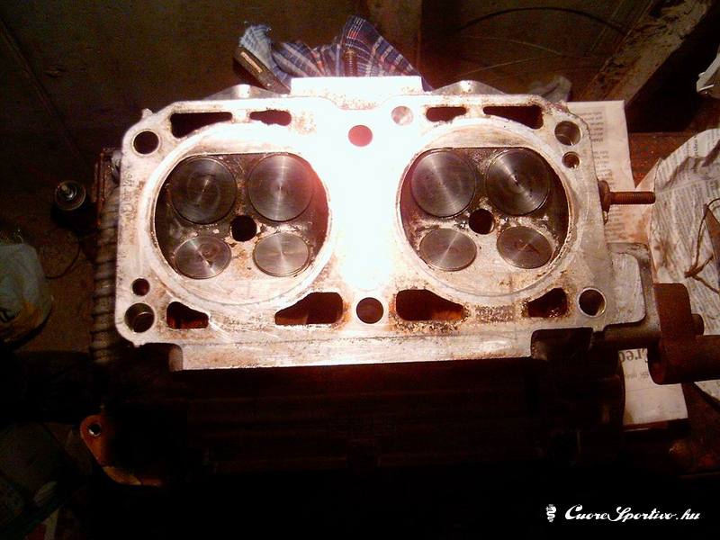

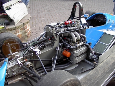

granturismo14-01-2006 23:29:37 // 11376
Bizony volt boxer 16V kupa az olaszoknál. Van egy prosi képem is róla valahol.
Van itt még 2 kép.
[img1]
[img2]
Szerintem nem lesz gond.

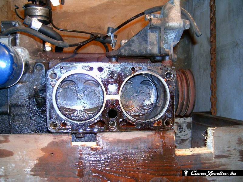

pb_14-01-2006 23:19:19 // 11375
Nagyon ismerősek.)
granturismo14-01-2006 23:16:29 // 11374
pb_14-01-2006 23:09:35 // 11373
Ha jól látom ez 1 33-ból származik.
1023
