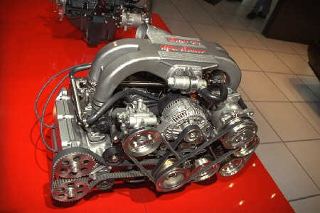

Ez nem 33-ba való boxer, 145/6-ba. Van rajta klíma is.)
