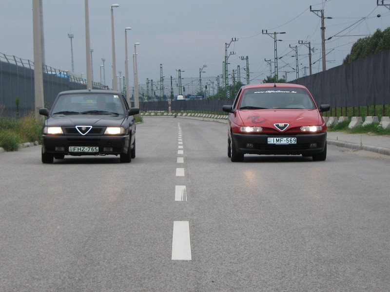

pb_27-10-2006 08:45:35 // 23849
Nem rossz, nem rossz.)))
Csak kár, hogy a bal oldalinak csálén áll a lököse.))))

Wikicica27-10-2006 08:37:38 // 23846
Á csak a kép miatt álltunk meg :-)

kando.27-10-2006 08:35:38 // 23841
Szép, szép az igaz, bár én ismerek szebbet is :-PPP

Wikicica27-10-2006 08:13:37 // 23833
Hú de szép kép így korán reggel! :-)
