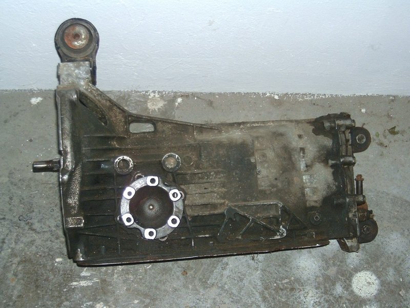

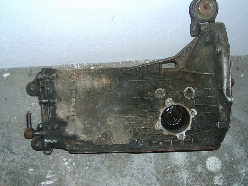

granturismo25-10-2006 07:59:49 // 23818
Nem akarsz egy ilyen bordás váltóházat/fedelet magadnak?:-)
granturismo25-10-2006 07:57:37 // 23817
Igen mert a Te váltódon nincsenek meg az oldalsó bakok felfogatási pontjai. És ahogy látom felöntés sincsen úgyhogy útólag sem lehet rámunkálni:-((
Viszont a 146 vákltót tuti be lehet tenni a 33-ba. A felső motortartó helye megvan az én váltómon is. De ott nálam nincs bak csak a fűtőradiátor felé menő csövek rögzítő eleme van odaszerelve.
granturismo25-10-2006 07:53:38 // 23816
Írták a 146 brosúrákban, hogy a váltó hűtésén javítottak. Én ezt betudtam sima marketing dumának. Aztán mikor megvettem láttam, hogy az alsó váltófedél az nem egy sima lemez, hanem egy nagy aluöntvény hűtőborda az egész.
Ezzel betudtam, ez az eltérés. Egyébként a 145/146 1.4 motorral szerelt váltófedele sem ilyen bordás csak az 1.6-1.7-é.
Viszont most már látom, hogy maga a váltóház is eltér a bordázásban.
pb_25-10-2006 07:50:07 // 23815
+ a tieden több a hűtőborda is. Talán a 33-ba belemenne a 45/46 váltó, de visszafelé ez már tuti nem jönne össze.
granturismo25-10-2006 07:43:49 // 23814
Uhh. Elég komoly eltérés van a 2 váltó között. Ezt nem gondoltam volna. Nekem egészen máshol van a leeresztő csavar.

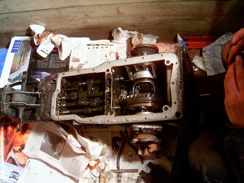

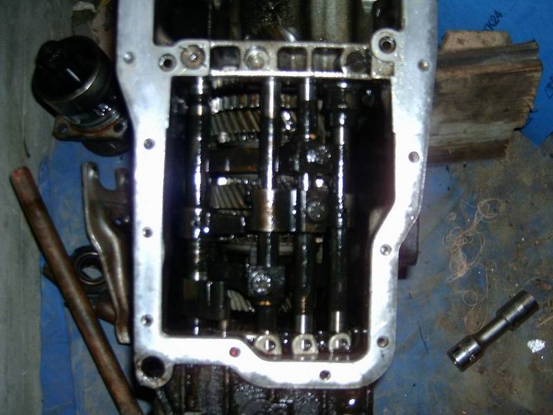

pb_24-10-2006 08:15:01 // 23793
Nem tévesztettem el a képet.) Ez a kép 1 beszerelt váltónál készült. Sztem a 6lap fejű csavar zavar6ott +, lehet, hogy nem gyári a csavar, mert ha jól emléxem piroson imbusz.
pb_24-10-2006 08:08:36 // 23792
Nem tudom. Sztem igazából akkor derülne ki, ha szétszedné az ember a váltót.
