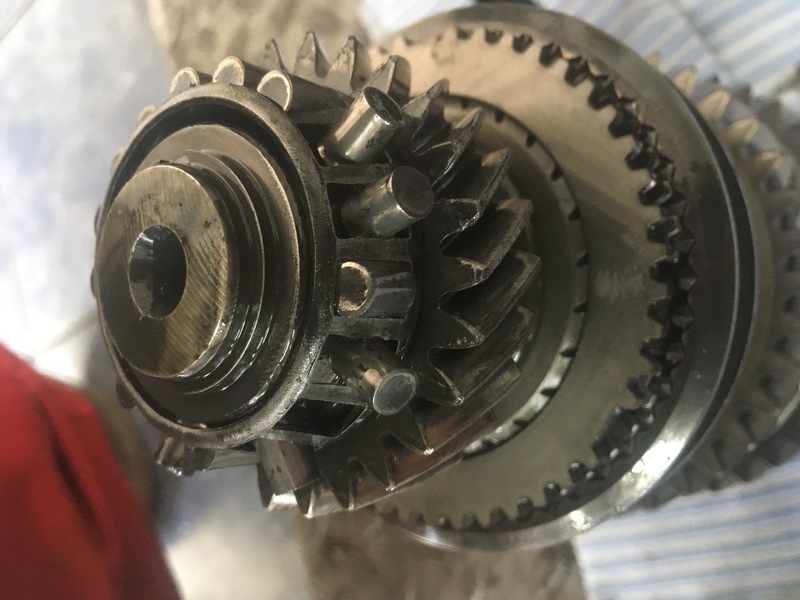

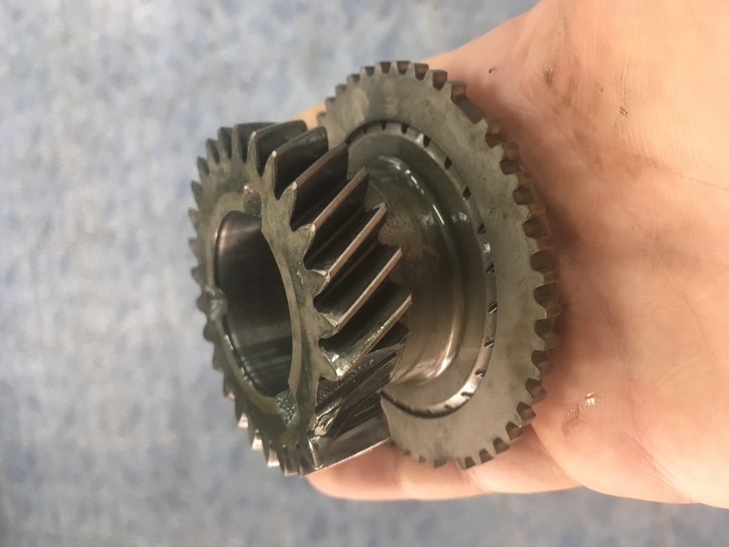

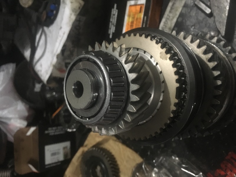

Sziaszto Cartársak,
váltó problémával fordulok hozzátok. 1,9 150 lovas JTDM-m van, amiben a hírhedt M32-es váltó van, már nagyon búgott 5-ben és 6-ban ezért elhatároztam, hogy rendbe kell tenni.
Találtam is egy "szakit", azt mondta csinált már ilyet. Szét is szedte, ki is cserélte a csapágyakat (már nagyon rotty állapotban volt) és sajnos a hatodik fogaskerekét és párját is cserélni kellett, mert letört belőle néhány fog.
Az autó megy, 5-ben és 6-ban is gyönyörűen szól, nem is mozog a váltókar motorféknél sem, sőt jobban is megy az autó érzésre.
Viszont az a problémám nem oldódott meg, hogy néha NAGYON nehezen tudom 1-be és R-be tenni. Amikor meg jó, akkor olyan mint forró kés a vajon.
Azzal már próbálkoztam, hogy befújtam a váltóbowdent láncspray-el (saját felelősségre). Mintha ritkábban fordulna elő most a nehéz váltás, de még mindig előjön.
A szaki persze az mondja, hogy majd jó lesz, hogyha 'összekopnak'...
Van-e valakinek valamilyen tapasztalata, javaslata? kösz előre is

Azt is tudd, hogy az 1.9 manuális váltói viszont problémásak! Nem egy, nem két esetről hallottunk, hogy csapágy hibával elpusztultak. Az automata nem tűnik bajosnak, de Insigniákban pl ugyanez a váltó 150-nél kakukk. Alfákban jól bírja, az 1.9 pláne messze van a nyomaték limitjétől (440Nm). Ha baj van, akkor viszont drága játék..
