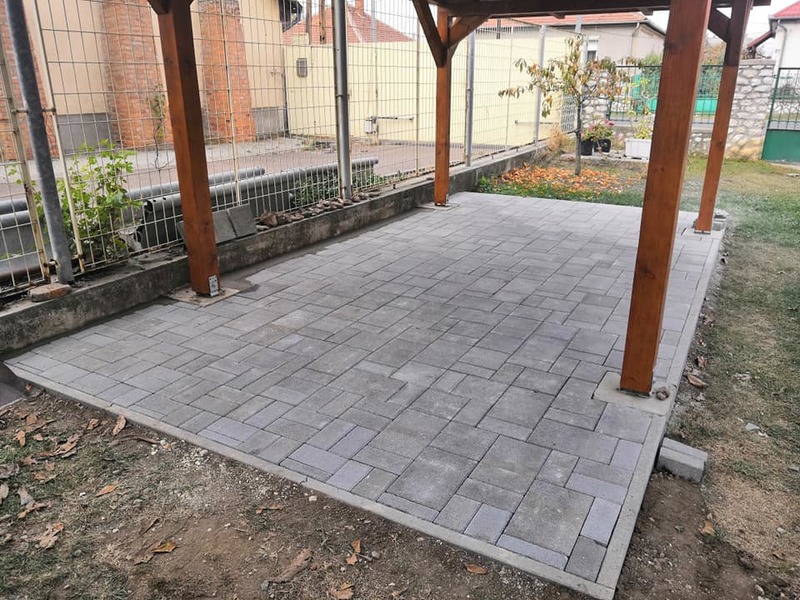

Szép a faanyag! Ez borovi? Nem könnyű már jó faanyagot sem szerezni. A beállómhoz még helyben vettem az anyagot, a teraszhoz már Szlovákiából tudtam csak szépet hozatni. Apum is állandóan épít valamit, ő is elmegy 100km-t is egy jó faanyagért :-)
Szabister15-11-2018 14:03:59 // 112901
Én úgy vagyok vele hogy egy életre építem :) A lábak 12x12 cm-es gerendákból vannak. A tetején meg 7.5x15 cm-es gerendák vannak. Azért is csináltam vastagból mert csak 4 lábasra terveztem ,hogy nyugodtan lehessen nyitni az ajtókat ne legyen semmi az útjában. 5.5m hosszú és 2.6m széles ennyit engedtek a körülmények.
Szabister15-11-2018 13:53:21 // 112900
Jó lett nagyon ez a kapu :) És köszönöm szépen :)
Giuntini15-11-2018 12:35:04 // 112899
Nagyon szép!!!
RomeoOne15-11-2018 11:18:38 // 112898
Hú, ez jól meg van cifrázva, Makovecz díjas alkotás :D
