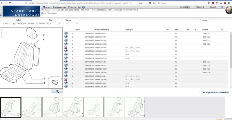

Motomi8030-09-2018 11:03:29 // 112030
Fekete szövet kárpit. Lehet külön huzatot cserélni?
Piritu - 1.000.00030-09-2018 10:52:33 // 112029
Én inkább javítanám, cserélném. Lehet elég lenne csak a kárpitot. Phon bontójában lehet hogy van megfelelő donor.
Nem tudom hogy milyen huzatod van, mert az oldaladról nem derül ki, de ha nem bürke akkor én élnék a lehetőséggel hogy kicseréljem komplett.

Motomi8030-09-2018 10:38:37 // 112025
Úgy vettem a kocsit, hogy ki van égetve a gyári huzat. Azért nem cserélnék ülést.

Motomi8030-09-2018 09:49:59 // 112021
Van valakinek pályája esetleg Alfás trikó üléshuzatra?
