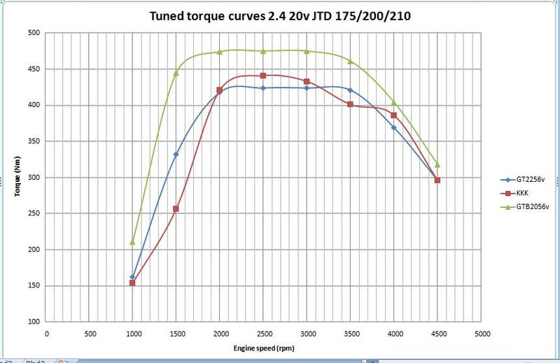

WarbiRunner (Gyuri)18-12-2017 08:25:54 // 102954
A garrettes program naná hogy füstölt. :-) Majd kiderül mi az igazság. Az elvi lényeg nem bonyolult. A 2.4 motor a rendelkezésre álló levegő tömeg 1/15-ödét nyomhatja be üzemanyagban. Szívó módban kb 500mg/befecsk. (fordulat függő a VE miatt).Ez elég lenne kb 105 lóhoz és 200Nm-hez.
A turbó dolga egy ütem alatt több levegőt betolni. Nagyon egyszerűsítve 2 Bar, kétszer annyi levegő ütemenként. Ahogy emelkedik a motor fordulat, nagyobb légszállítás kell, hisz sűrűbbek a munkaütemek. De ez nem feltétlen nagyobb nyomást jelent! A nyomás nagyvonalakban csak az ütemenként beszívott és összesen betolt levegő aránya, nem ettől lesz nagyobb az össz légszállítás. A turbo a kompresszor fordulatszám növekedésével ad több levegőt (akár konstans nyomás mellett!). A turbó fordulatszámát pedig az határozza meg, hogy mennyi kipufogógázt engedünk a turbinára. Vagyis pl. hogy mit kezdünk a geometria beállításokkal. A gyakorltban meg lehet, hogy majd nekem is behullámzik, és akkor hiába az elmélet :-)
De egyelőre hiszek a számoknak, miszerint 660kg/h levegőre van szükségem csúcsban , és annak ki kell jönni ebből a turbóból simán. Ha mégsem, akkor gondolkodunk Béláim :-D
