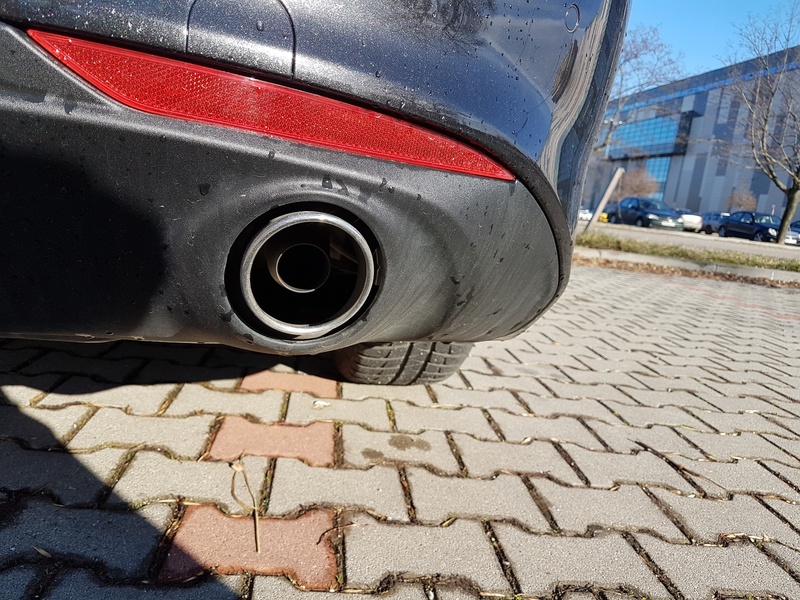

Szabolcs 15915-12-2017 21:38:12 // 102899
Azért egy ragazzon jobban mutat majd tavasszal először is ki kérem az alfa szerviz véleményét,ha szerelek rá marad e a garancia mert ha ugrik akko várok

csokagm15-12-2017 21:18:57 // 102897
A Giulia is így van megoldva? Eddig ezen se tűnt fel, csak mögötte araszoltam akkor szúrt szemet.
Szabolcs 15915-12-2017 21:01:51 // 102896
Ezzel én is egyetértek de majd veszek rá ragazzon dobot 😉
csokagm15-12-2017 20:48:47 // 102895
Ezt így kellett volna gyarilag. Annyira gagyi a gyari.
